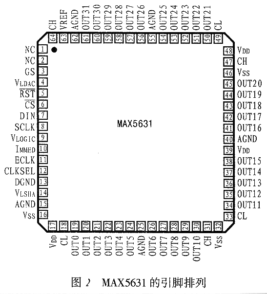

1 引脚说明
图1所示是MAX5631的引脚列图。该器件共有64个引脚,大致可分成以下几类:
(1)电源类:其中第4脚为D/A数模转换器的+5V供电电源。第9脚为+5V逻辑电源,第14脚为+5V采样保持电路。16、32、46脚为负电源,17、39、48脚为正电源。13脚为数字地,15、25、40、55、62脚为模拟地,63脚为电压参考输入。
(2)控制类:其中第5脚RST为复位输入,6脚CS为片选输入,10脚IMMED为立即更新模式,18、33、49脚(CL)为输出钳位电压低位。31、47、64脚(CH)为输出钳位电压高位。
(3)时钟类:11脚ECLK为外部时序时钟输入,12脚CLKSEL为时钟选择输入。
(4)串行接口类:7脚DIN为串行数据输入,8脚SCLK为串行时钟输入。
(5)输出类:该类引脚主要有OUT0"OUT31共32个输出端。

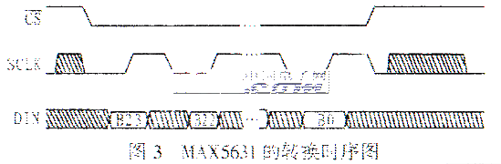

图3是MAX5631的时序图,当片选CS变低后,系统将在每一个时钟的上升沿送出一位数据。送完最后一位数据(即第24位数据后)后片选CS变高。而当CS为高电平时,任何输入数据都是无效的。

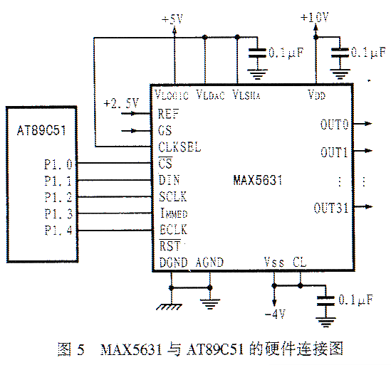

3 硬件连接电路
MAX5631与单片机AT89C51的硬件连接如图5所示。片选CS可控制MAX5631是否被选中。CS为低后,所有的转换开始有效。DIN为串行数据输入,SCLK为外部时钟输入。IMMED为模式选择,该脚为高或者控制字C1为高表示选择立即更新模式;当IMMED和C1同时为低表示猝发模式。在所给出的硬件连接图中,这两种模式可通过P1.4的控制加以选择。如果已经固定选择了某一模式,也可以将该脚直接接地或电源。CLKSEL为时钟选择端,当C0或者该脚为高电平时,系统选择外部时钟模式,此时内部时钟模式将被关闭。所给的硬件连接图为外部时钟模式。ECLK为外部时钟模式控制引脚,可用于控制外部时钟。RST为输入复位端。
