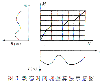

2.1 动态时间规整(DTW)
动态时间规整是一种非线性优化方法,具有概念简单、算法鲁棒的优点,早期广泛应用于语音识别中。对于DTW而言,既使测试序列模式与参考序列模式的时间尽度不能完全一致,只要时间次序约速存在,它仍然较好地完成测试序列和参考序列之间的模式匹配。由于任何人签名都有一定的波动性,所以没有办法对签名数据一对一地进行匹配,由此用到该动态规划方法。
如图3所示,假设有两特征信号人R={r(i) 1≤i≤m}和T={t(j)|1≤i≤n},R为模板特征信号的总帧数,m为参考帧的时序标号,T为用来测试的特征信号的总帧数,n为测试帧的时序标号。而R、T间的时间变化关系可由时间规整函数F={f(k)|≤k≤kf}来表示,其中f(k)=(r,(k),t(k)),代表在作k次特片匹配时,T中第t(k)帧与A中第r(k)帧比较。设d(f(k))表示将模板中的第j帧与测试序列的第帧进行匹配的局部匹配距离。
D(R,T)作为模板A与测试信号B的匹配路径,其算式如下:
其中u(k)为匹配点f(k)匹配距离的加权系数。
此算法的关键就是求解该函数,具体实现可用动态规划的方法。设(r(k),t(k))(即f(k))为规整路径上的一点,则下一点可取为(r(k+1),t(k))r(k),t(k+1))r(k+1),t(k+1)),这将由点r(k),t(k)到这三点的距离确定,取距离最小者为下一点。利用此方法,可从起始点递归求出规整路径,同时也可求出D(R,T)。
