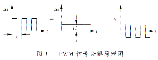

在F2407A型DSP中,通过软件编程可以很方便地对PWM信号实现周期和占空比的控制。PWM信号是一组幅值为3.3V的方波,可以通过傅里叶变换,使其分成直流和交流两部分,如图1所示,其中ud(t)是输出的PWM信号,Uo是PWM信号中的直流成分,ua(t)是信号中的交流成分。

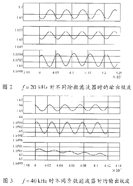

可见,当PWM频率越低,DSP产生定时中断所需的计数值越大,其量化误差的影响越小。但是,考虑到输出低通滤波器的特性,当PWM频率降低时,产生的谐波频率也随之降低,则对于带宽和截止频率一定的滤波器来说,就会有更多的低次谐波通过滤波器,这部分谐波叠加在直流量上同样会产生误差电压。因此,本文D/A转换的误差主要来源于这两个方面,由于两个误差具有相互制约性,必须通过折中的方法选取一个合适的PWM载波频率。表1(通过Matlab仿真)是选用不同的PWM频率和不同阶数的滤波器时的性能比较。仿真时采用截止频率为2kHz的巴特沃兹滤波器。图2是当PWM信号频率为20kHz时,经不同阶数滤波器后直流电压的纹波比较,图中从上到下依次是二阶、三阶、四阶的滤波效果。图3是PWM信号频率为40kHz时,滤波后直流电压的纹波,图中从上到下依次为二阶、三阶、四阶的滤波效果。

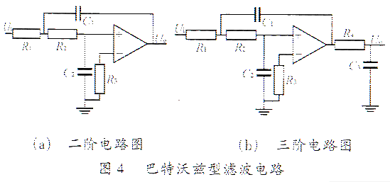

模拟二阶、三阶电路结构如图4所示。对于图4(a)所示的二阶电路,其传递函数为
H(s)=1/[s2R1R2C1C2+(R1C2+R2C2)s+1    (8)
对于图4(b)所示的三阶电路,其传递函数为
H(s)=1/(a0s3+a1s2+a2s+1)   (9)
式中:a0=R1R2R4C1C2C3;
a1=[R4C2C3(R1+R2)R1R2C1C2];
a2=[R4C3+C2(R1+R2)]。
具体参数计算如下。
3.1 两阶电路参数计算
巴特沃兹二阶滤波器的一般表达式为
H(s)=1/(b1p2+b0p+1)
式中:p=s/ωc;
b1=ωc2R1R2C1C2=1;
b0=ωc(R1C2+R2C2)=根号2。
取ωc=2πf=4000π时,可得R1=0.68kΩ,R2=10kΩ,C1=0.1μF,C2=0.01μF。实际截止频率为1930Hz。
3.2 三阶电路参数计算
三阶巴特沃兹滤波器的一般表达式为
H(s)=1/(b2p3+b1p2+bop+1)
式中:b2=ωc3R1R2R4C1C2C3=1;
b1=ωc2[R4C2C3(R1+R2)+R1R2C1C2]=2;
b0=ωc[R4C3+C2(R1+R2)]=2。
取ωc=2πf=4000π,可得R1=1.2kΩ,R2=10kΩ,R4=0.4kΩ,C1=0.1μF,C2=0.01μF,C3=0.1μF,实际截止频率为1989Hz。

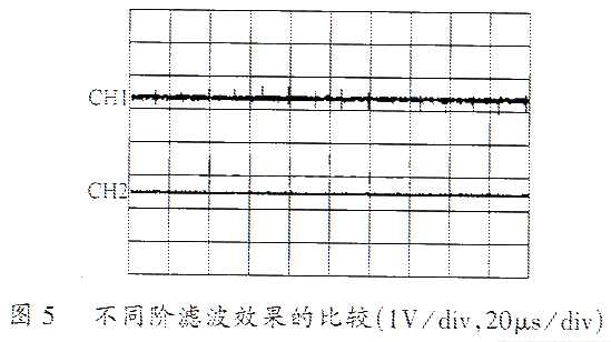

图5是采用40kHz频率时的滤波效果,CH1所示的是经二阶模拟滤波器后的直流电压,CH2所示的是经三阶模拟滤波器后的直流电压,滤波器的具体参数选用同上文,PWM的占空比为0.5。
图5中CH1的波形中有较大的纹波毛刺叠加在直流分量上,其输出平均值在1.6V左右,转换精度不高。CH2的波形和CH1相比,纹波分量减小很明显,输出波形的平均值在1.65V左右,理论分析该波形转换分辩率可以达到12.7左右,已经接近或达到一般D/A芯片的分辨率要求,因此,有较好的应用价值。
