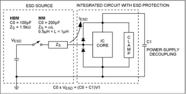

ESD测试中一般使用两种充电模式(图1),人体模式(HBM)下将电荷储存在人体内(100pF等效电容),通过人体皮肤放电(1.5kΩ等效电阻)。机器模式(MM)下将电荷储存在金属物体,机器模式中的放电只受内部连接电感的限制。

标准保护方案是限制到达IC核心电路的电压和电流。图1所示保护器件包括:
* ESD二极管—在信号引脚与电源或地之间提供一个低阻通道,与极性有关;
* 电源箝位—连接在电源之间,正常供电条件下不汲取电流,出现ESD冲击时呈低阻。

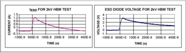

如果对IC引脚进行HBM测试,测试电路的初始电压是2kV,通过ESD二极管的电流约为1.33A(图2):
理论上,进行HBM测试时引脚电压受限于二极管压降。大电流会在ESD二极管和引线上产生I-R压降,在信号引脚产生额外的电压,如图2所示。

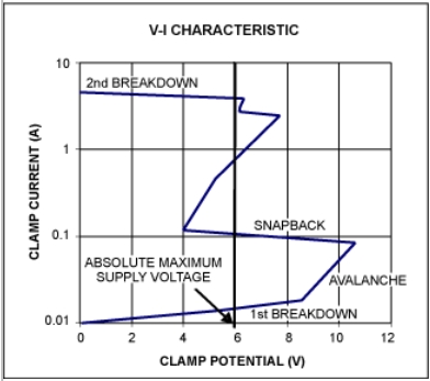

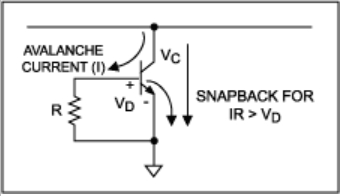

双极型IC的箝位电路类似于在受保护核电路中提供一个受冲击时击穿的部件,图3给出了图1中箝位功能的详细电路。箝位晶体管的过压导致集电极-基极之间的雪崩电流,发射结的正向偏置会进一步提高集电极电流,导致一个“突变”过程。箝位时的V-I特性曲线如图4所示。

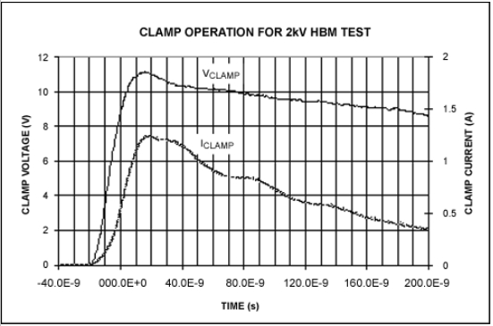

箝位二极管在IC其它电路遭到破坏之前导通,箝位管要有足够的承受力,保证ESD电流不会导致二次击穿。2kV HBM测试的箝位过程如图5所示,图5中的电压包括I-R压降和突变稳定后的箝位电压。

箝位电压从第一次击穿变化到突变稳定后的导通电压,如图5所示。为保证箝位时关闭正常的工作条件,设计的箝位电压一般要略高于IC的绝对最大电压。

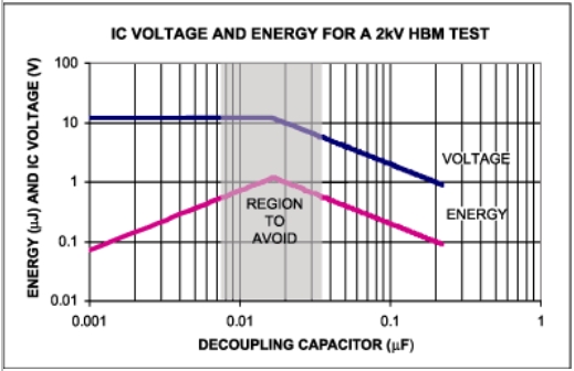

被保护引脚电容上的能量如图6所示,对小的去耦电容,箝位二极管通过进入突变稳定模式限制电压(V1)。突变稳定后的电压所产生的能量近似地随着电容的增大而成比例增大。电源去耦电容增大到一定程度后,电荷传输不会产生导致箝位电路击穿的电压。
箝位电压高于IC所能承受的电压(典型值6V),低于二极管的击穿电压(约10V)时,对于存在去耦电容的情况,因为电容储能可能导致某些问题。如果IC在没有外部电路的情况下进行测试,引脚上作用10V电压是可以接受的,对器件不会构成威胁。

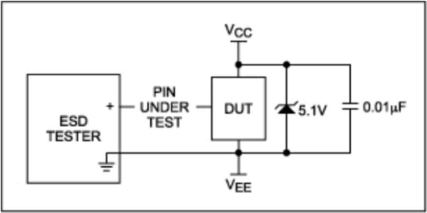

合理选择去耦电容的大小有助于在电路中提高IC的保护,降低电容储能,使ESD电荷不会产生击穿箝位电路的电压。我们可以考虑图1中C1>>C0的情况:
最初:
将C1加倍,则会导致:
电容加倍,能量降低一倍。
对于高速双极型IC,HBM测试中吸收的最大能量是1μJ;2kV人体模式下,如果电容小于0.02μF(图6),C1>>C0二极管会产生动作。为了使去耦电容的能量低于1μJ,去耦电容有两种选择:要么容值大于0.05μF,要么小于0.005μF。当使用更高的测试电压时,要按比例增大0.05μF电容的尺寸。
实际应用中,通常不允许使用更大的去耦电容。浪涌电流的要求会限制电容尺寸。如果不控制电压摆率,唯一限制浪涌电流的途径就是限制去耦电容的尺寸:

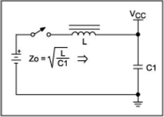

去耦电容与电源间的引线总是存在一定量的电感,通常也会接入一个滤波电感。这种配置下,最大浪涌电流取决于滤波电感与去耦电容的特征阻抗,这个阻抗(图7中的Zo)类似于MM测试中的电流限制。
通过限制浪涌电流,可以使用较大的滤波电容(C1);发生ESD冲击时,使得作用在IC上的电压低于器件允许的最大额定电压。
改善ESD保护的有效途径有:
* 使用更大的滤波电容,使最大ESD电压低于IC引脚所能承受的绝对最大电压;
* 使用小的滤波电容,使得箝位二极管在低能量时提供保护;
* 增大串联电感限制大电容产生的浪涌电流;

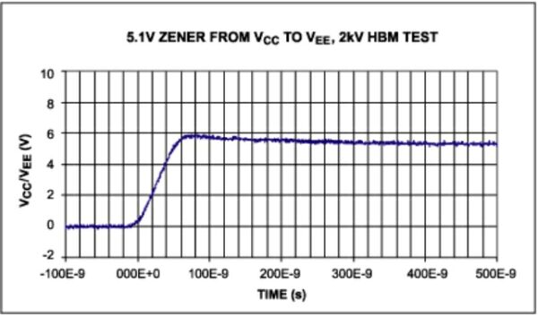

* 增加外部箝位二极管,如图8所示的齐纳二极管,使ESD电压低于器件所能承受的绝对最大电压(图9)。
