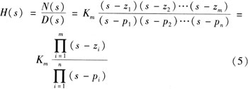

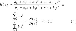

系统函数的一般形式为:
将传递函数的分子和分母进行因式分解,得到如下形式:
式中:zi和pi分别是系统的零点和极点。

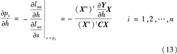

这是计算极点灵敏度的基本方程。将式(12)代人式(3),极点pi的灵敏度变为:
式(13)与式(8)类似。

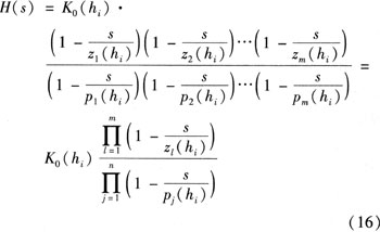

被测电路的传递函数可以写成分解形式为:
式中:传递函数的直流增益K0,极点pi和零点zι是电路元素hi的函数;i=1,2,…,k;k是电路元素的数量,假定系统函数的极零点互异(它们都不相同)。

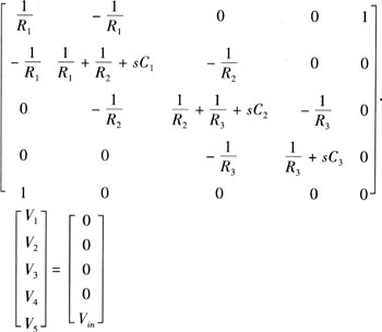

基于改进节点分析,电路的系统方程可以写为:
