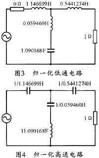

下面给出用GIC实现S2L变换具体应用方法。本设计要求在高通1590 Hz处的最大衰减为0.1773dB,而在465 Hz处的最小衰减为40 dB。其具体的实现方法如下:
(1) 计算陡度系数:ΩS=fC/fS=1590/465=3.4194;
(2) 因滤波特性非常陡峭,所以选择椭圆函数型,参数如下:
此时对应的归一化低通电路如图3所示,它表明的是低通原型;
(3) 为了将网络转换为归一化高通模式,可用电容代替电感,其元件值为其倒数。归一化高通模式的电感也取电容值的倒数,其电路如图4所示。

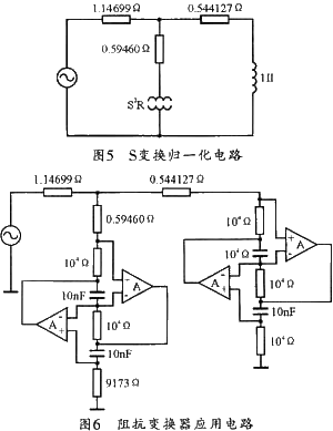

(4) 对图4取S变换,将电容取倒数变为电阻,将电阻代替为电感,并将电感用频变负阻代替,即可获得如图5所示的S变换归一化电路;
(5) 继续反归一化即可得到实际元件值,并最终得到如图6所示的实际电路。
