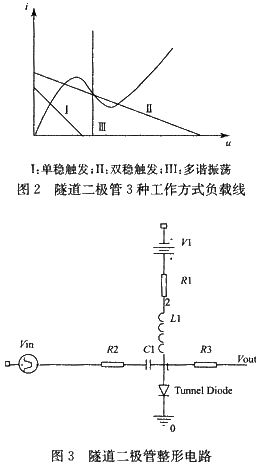

隧道二极管是个电压多值元件,它可以工作在单稳触发、双稳触发和自由多谐振荡3种方式下,3种工作方式的负载线见图2。在本方案中,通过偏置电路将隧道二极管的工作状态设为单稳触发模式,在保证脉宽不改变的前提下,对脉冲的上升、下降沿进行整形。图3即为单稳触发状态下的隧道二极管整形电路原理图。
方案选用国产2bs21d型号的隧道二极管,它的特性参数如下:IP=60 mA,VP=180 mV,VV=400 mV,VF=500 mV,IV=15 mA,CTM(最大总电容)=2 pF,由此可以计算出单稳状态下整形出的脉冲的阶跃时间为
。电路中直流电源V1、电阻R1构成隧道二极管的偏置电路,设置隧道二极管的工作状态为单稳触发模式。电感L1用来改善输出波形边沿,取值计算公式为L=5TR×(R2+R1),C1为隔直电容。当触发脉冲Vin的上升沿到来时,隧道二极管上的电流随之增加,当二极管上的电流超过峰点电流IP时,由隧道效应,二极管上的电压跃升至前向电压VF,从而实现对脉冲的上升沿进行整形;保持二极管上的电流稳定不变,即可维持脉冲的幅度不变,也就保证了输出脉冲Vout的脉宽;当Vin的下降沿到来时,二极管上的电流减小,当电流降至二极管的谷点电流IV并继续下降时,由隧道效应,此时二极管上的电压由UV突降至UB(与谷点对应的第一个正阻区的电压),从而实现对脉冲的下降沿的整形。

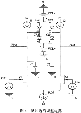

电容对电压有记忆性质,控制对电容的充放电电流就可以控制电容输出电压的波形,利用这个特点,可以设计出差分脉冲的上下沿调整电路。
对脉冲边沿的调整过程如下:2个场效应管(NE321000)构成高速开关,控制差分输入信号的通断。电流源I1、I2、I3之间的关系为I1+I2=I3。当输入信号VIN+的上升沿到来时,可知VIN-幅度下降。此时T1导通,T2关断。电容C1上的电流为IC1=I1-I3=-I2,C1放电,调整VOUT-的下降沿;电流源I2对电容C2充电,调整VOUT+的上升沿。当C1上的电压下降到(VCL)-VCR1时,二极管CR1导通,C1不再放电,VOUT-的低电平被钳在(VCL)-VCR1上;同理,C2上的电压上升到(VCL)+VCR4时,CR4导通,C2不再充电,OUT+的高电平被固定在(VCL+)+VCR4上。电容电流脉冲的上升、下降时间。电路的仿真结果如下:与电容电压之间有关系式:CU=∫Idt,从这个公式中要计算出脉冲的边沿时间比较困难,可以将流过电容的电流近似看作一个三角波,由此可得到脉冲上升、下降时间与脉冲幅度、充放电电流和电容之间的关系式:T≈2CU/I。可知,改变电流I1、I2、ISUM和电容C的大小即可调整脉冲的上升下降时间。

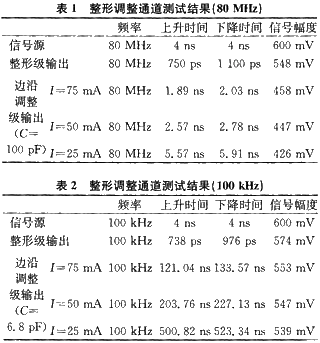

实验测试过程中,采用agilent 33 250脉冲发生器作为脉冲源,分别输入频率为80 MHz和100 kHz,边沿时间为4 ns的脉冲;采用agilent infiniium 600 MHz示波器分别在隧道二极管整形电路和边沿调整电路侧测得输出结果如表1、表2所示:
从测试数据来看,实验结果与理论计算结果非常相似,但还是存在一些差异,这主要是由于在分析过程中对电路进行了适当的近似和简化,以及在电路制作中引入的寄生电容等不确定因素造成的。可以看出,该方案对80MHz以内的脉冲信号能起到较好的边沿整形和调整的效果。
