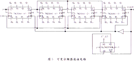

可变分频器由集成四位二进制同步加法计数器74LS161来完成。这里采用4片74LS161通过预置数的方法来实现可变分频。为提高工作速度可采用图5所示接法。利用同步方案最高可实现65 536分频。预制值=65 536-N。经过可变分频后获得的信号是窄脉冲信号,在输出端可利用74LS74对该信号进行二分频,以便获得方波信号,从而满足相位比较器I的占空比的要求。此时实际分频系数变为2N。
参考分频器与可变分频器采用同样的电路,目的在于通过设置不同的分频系数M,以实现不同的频率间隔的需求。
