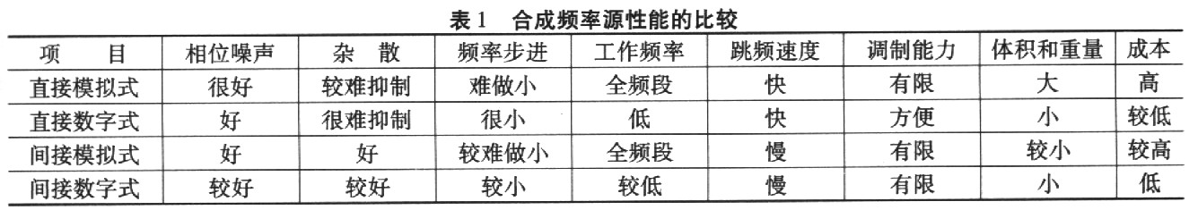

实现频率合成的方法可分为直接合成法与间接合成法。二种频率合成技术的特点见表1。

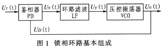

锁相环(PLL)是由鉴相器(PD),环路滤波器(LF)和压控振荡器(VCO)组成的自动相位控制系统。如图1所示。
其中鉴相器是相位比较装置,用来比较参考信号Ur(t)与压控振荡器输出信号Uo(t)的相位,产生对应于这两个信号相位差的误差电压Ue(t)。环路滤波器的作用是滤除误差信号Ue(t)中的高频成分及噪声,以保证环路所要求的性能,增加系统的稳定性。压控振荡器受环路滤波器输出电压Uo(t)的控制,使振荡频率向参考频率靠拢,二者的差拍频率越来越低,直至二者的频率相同、保持一个较小的剩余相差为止。下面介绍锁相环工作的大致过程:
锁相环路(PLL)和AGC、AFC电路一样,也是一种反馈控制电路。它是一个相位误差控制系统,是将参考信号与输出信号之间的相位进行比较,产生相位误差电压来调整输出信号的相位,以达到与参考信号同频率的目的,从而实现了对信号的频率漂移进行跟踪。在达到同频率的状态下,两个信号之间的稳定相差亦可做得很小。
鉴相器是个相位比较装置。它把输入信号和压控振荡器的输出信号Uo(t)的相位进行比较,产生对应于两个信号相位差的误差电压Ue(t)。环路滤波器的作用是滤除误差电压、Ue(t)中的高频成分和噪声,以保证环路所要求的性能,增加系统的稳定性。压控振荡器受环路滤波器输出电压Uo(t)的控制,使振荡频率向参考频率靠拢,二者的差拍频率越来越低,使两者的频率相同、保持一个较小的剩余相差直至消除频差而锁定为止。在环路开始工作时,如果输入信号频率与压控振荡器频率不同,则由于两信号之间存在固有的频率差,它们之间的相位差就会一直变化,结果鉴相器输出的误差电压就在一定范围内变化。在这种误差电压的控制下,压控振荡器的频率也在变化。所以,锁相就是压控振荡器被一个外来基准信号控制,使得压控振荡器输出信号的相位和外来基准信号的相位保持某种特定关系,达到相位同步或相位锁定的目的。若压控振荡器的频率能够变化到与输入信号频率相等,在满足稳定性条件下就在这个频率上稳定下来。达到稳定后,输入信号和压控振荡器输出信号之间的频差为零,相差不再随时间变化,误差电压为一固定值,这时环路就进入“锁定”状态。这就是锁相环工作的大致过程。

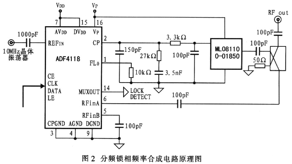

该频率源设计中,分频鉴相器选用美国ADI公司的ADF4118;压控振荡器VCO选用M/A-COM公司的ML08l100-01850;环路滤波器采用三阶RC低通滤波电路组成,其电路原理如图2所示。

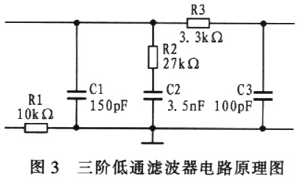

锁相源设计中的关键是环路滤波器的设计。最简单、最廉价的低通滤波器就是基本的RC低通滤波器。这种滤波器没有精确的截止频率,典型的下降斜率是6 dB/lO倍频程,因此电路的-3 dB点应设计成接近电流信号的基频。较好解决方法是用一个三阶RC滤波器,其原理如图3。

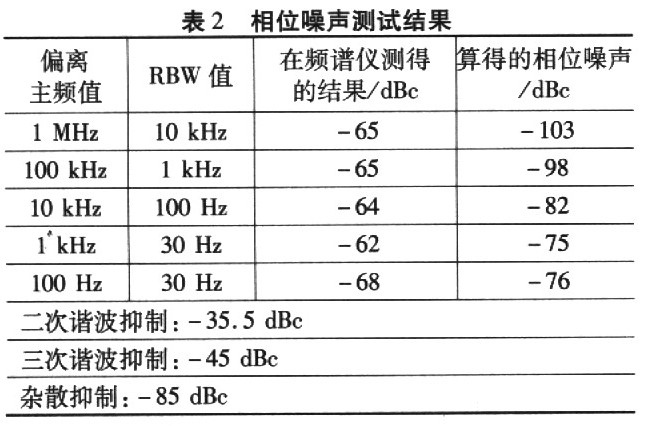

该锁相源设计成功后笔者对其进行了测试,输出频率1 835 MHz,输出功率-4.2 dBm,相位噪声的测试结果如表2。
由表2数据可得在输入频率为1 835 MHz时,输出功率为-4.2 dBm,相位噪声为-75 dBc/KHz,杂散抑制为-85 dBc,完全符合预期设计的技术指标。
