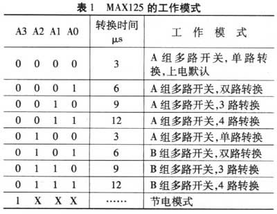

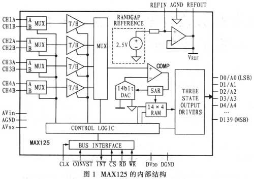

MAXl25是8通道高速14位模/数转换器,它内设采样/保持器(T/H),单次转换时间为3 μs,通过对MAXl25写控制字,可以使之工作于单通道转换,也可以使之工作于多通道的连续转换,且其转换数据具有缓冲功能,DSP可以方便地读取。MAXl25采用双极性供电,输入电压范围为±5 V,转换器的最高输入过电压高达±17 V,而且某个通道的损坏不会影响整个电路的正常工作。表1给出MAXl25的工作模式。MAX125较好地满足了精度要求,通过合理的控制电路设计,该数据采集通道能较好地满足系统的实时性要求。图1示出MAXl25的内部结构。

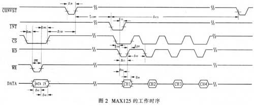

图2为MAXl25的工作时序,每个CONVST脉冲启动1"4个T/H转换,MAXl25初始化后,设置工作模式为0X0002,系统利用2个MAXl25的CHlA、CH2A、CH3A通道分别对三相电压和三相电流进行转换,即每个MAXl25只有3个通道需要转换,每个通道的转换时间为3μs,转换三个通道需要9μs,采样速率最高为100 kS/s。

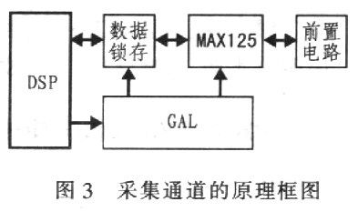

通过CONVST脉冲启动MAXl25的转换,大约9μs后,3个通道转换完毕,产生1个中断信号,中断信号传送到可编程逻辑控制器(GAL)中,由GAL通知DSP读取采样数据,同时GAL给MAXl25的RD引脚施加读脉冲,3个连续的读操作可以读取3个连续的数据。图3示出采集通道的原理框图。

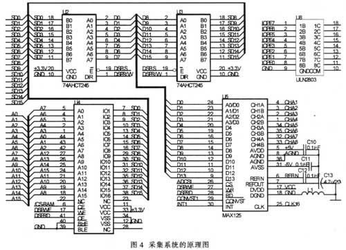

MAXl25拥有A、B 2组信号输入端,每组4个输入通道,内置4路采样保持器,在实际应用中分别采集负载电流、补偿电流、电源电流和逆变器直流侧的电容器电压。MAXl25可以和DSP并行工作以减轻DSP的工作负担。MAXl25的输出数据要经过电平转换后才能送到TMS320LF2407的数据线上。如果直接将MAXl25的输出直接送到TMS320LF2407的数据输入引脚上,则有可能超过TMS320LF2407引脚的耐压值(3.6V)。本系统使用74AHCT245作为电平转换器,MAXl25的输出DO-D13接入74AHCT245锁存后进行电平转换,再进入TMS320LF2407的数据总线。74AHCT245的工作电压为3.3 V,输出信号电平为3.3 V,可以接受5.5 V的输入信号。本设计中使用了2个74AHCT245作为电平转换单元,输入数据来自MAXl25的14位数据,多余的2路输入引脚接地,输出信号接入TMS320LF2407的DO-D15引脚。2个74AHCT245控制信号由GAL发出。电路原理如图4所示。

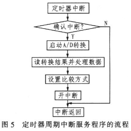

控制系统的主要指令都在定时器中完成。图5示出定时器周期中断服务程序的流程。当定时器计数器的值与定时器周期寄存器的值相等时,产生周期中断请求。中断被响应后进入中断服务程序,确认中断源正确后,首先启动外部A/D转换器,采集负载电流、补偿电流、电容器电压,再对转换结果进行移位、求补码等必要的处理。
