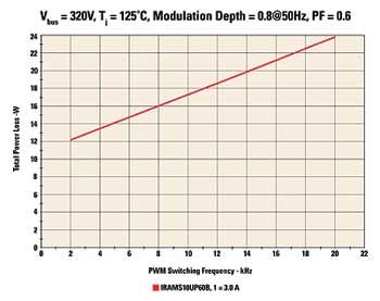

图1 设计工具生成的功率损耗与相电流以及外壳温度
这些工具通常允许用户生成有用的信息来简化IPM的选择。进行功率损耗分析,用于生成功率损耗与开关频率的曲线;进行元器件对比,用于生成功率损耗和外壳温度的曲线以供选择散热电阻之用。
考虑前面的设计示例,建模工具可以用来计算所需的散热电阻Rth。图1显示了某个常见工具的元器件对比分析结果,同时显示了这个应用中逆变器的功率损耗以及最高的散热温度。
在均方根为3A时,6A模块和10A模块的功率损耗分别是31W和21W。6A和10A模块的最大允许外壳温度分别是84℃和99℃。所需的散热电阻计算如下:

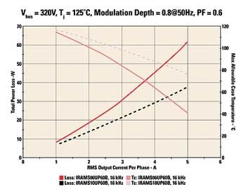

图2 在各种不同开关频率处最大输出电流

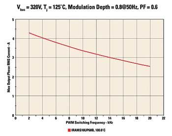

图3 功率损耗与开关频率
这个工具也可以用来分析调变指数、开关频率、散热温度以及功率因数对模块的额定电流的影响。例如,这个工具可以用来研究IPM在不同开关频率时的最大马达电流和功率损耗,如图2和图3所示。在每种类型分析中,选择3个部分会显示在较大的开关频率下,功率损耗会增加而最大电流会减少。
