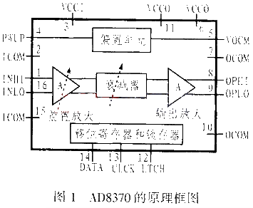

图1是AD8370的原理框图。
在宽输入动态范围应用中,AD8370可提供两种输入范围,分别对应于高增益模式和低增益模式。它内部的一个7位衰减器在提供28dB的衰减范围时,分辨率高于2dB,而在22dB的衰减范围时,分辨率高于1dB。AD8370的输入增益选择范围为17dB,可输出低失真的高电平。
AD8370可通过在PWUP引脚上输入合适的逻辑电平来上电或者断电。当关闭电源时,AD8370的消耗电流小于5mA,并可提供优良的输入输出隔离。AD8370采用ADI 高速XFCB方法,因而可在宽带情况下提供高频率和低失真特性,其典型静态电流为78mA。

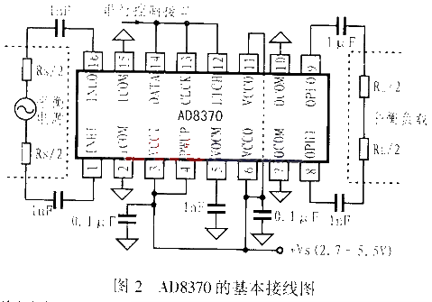

图2是AD8370的基本接线图。其中,供电电压范围为2.7V~5.5V,但应注意,为管脚VCCO和VC-CI供电时应使用一个0.1μF低感应系数的表面贴陶瓷电容构成的电源退耦电路,而且退耦电容应该尽可能地靠近AD8370。实际上,更有效的退耦方法是给供电电源并联一个100pF电容和一个磁珠。
AD8370主要是针对差动信号电路应用而设计的。由于差动信号设计能改善正常状态的谐波抑制,同时可以提高共模抑制能力,因此,必须使该器件的驱动和负载处于平衡状态,这就要求每个输入或者输出管脚的共模电阻值要平衡。如果使用非平衡电源供电,就会降低该器件的共模抑制比;而如果使用非平衡负载,则会增加谐波失真。总之,即使AD8370在不平衡状态下工作,仍具有比较良好的工作性能,但最优化设计还是尽可能将其处于平衡工作状态。

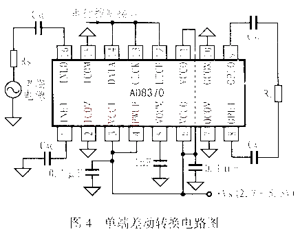

AD8370主要用于差动信号接口,但实际上,也可以用来作为单端差动转换,方法简单易行。只要把没用到的输入管脚通过一个电容对地短接即可。图4所示是一种单端差动转换电路的连接图。当使用单电源供电时,即使差动平衡条件不成立,其失真性能和增益精度还是能满足绝大多数应用的要求。
