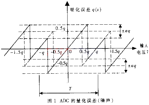

理想ADC的噪声由其固有的量化误差(也称为量化噪声,如图1所示)产生。但实际使用的ADC是非理想器件,它的实际转换曲线与理想转换曲线之间存在偏差,表现为多种误差,如零点误差、满度误差、增益误差、积分非线性误差INL、微分非线性误差DNL等。其中,零点误差、满度误差、增益误差是恒定误差,只影响ADC的绝对精度,不影响ADC的SNR。INL指的是在校准上述恒定误差的基础上,ADC实际转换曲线与理想转换曲线的最大偏差。而DNL指的是ADC实际量化间隔与理想量化间隔的最大偏差,改变ADC的量化误差,能更直接地计算出ADC实际转换曲线与理想转换曲线的偏差对ADC的SNR的影响。

理想ADC的量化误差g(υ)与满量程内输入信号的电压V的关系如图1所示。量化误差为在[-q/2,q/2]内均匀分布且峰-峰值等于q(q=1LSB,LSB表示理想ADC的最小量化间隔)的锯齿波信号。

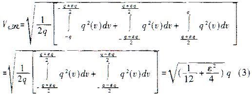

非理想ADC的量化间隔是非等宽的,这将导致ADC器件不能完全正确地把模拟信号转化成相应的二进制码,从而造成SNR的下降;且ADC每个量化的二进制码所对应的量化间隔都不同,为便于分析,用ε(LSB)= εq表示实际量化间隔与理想量化间隔误差的有效值,并近似认为由于DNL的影响,在无失码条件(DNL<1LSB)下,量化误差均匀分布在[-上q+εq/2,q+εq/2]和[-q-εq/2,q-εq/2]内。如图1 中实线所示(虚线伪理想ADC量化误差)。这样,在考虑了DNL之后的ADC量化噪声电压Vq_DNL为:

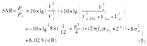

一般情况下,量化噪声、微分非线性误差DNL、孔径抖动△tj和热噪声彼此相互独立,综合芍虑这四个因素的影响,可得到ADC的SNR计算公式如下:
式中,N--ADC的量化位数
ε--ADC的实际量化间隔与理想量化间隔误差的有效值,单位LSB
fin--ADC输入信号频率,单位Hz
σ△tj--ADC的孑L径抖动有效值,单位s
σtn--等效到ADC输入端的热噪声的有效值单位LSB

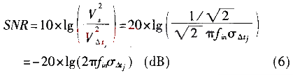

对于高分辨率ADC器件,其固有量化误差、微分非线性误差DNL和器件热噪声均较小。当fin较高时,ADC电路的SNR主要取决于孔径抖动,此时有

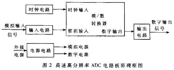

本电路主要由模/数转换器ADC、输入电路、输出屯路、时钟电路和电源电路组成,如图2所示。
