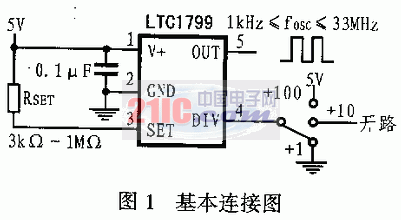

LTC1799是一个精密的低功率振荡器,它的输出频率fosc可在1kHz~30MH的范围内灵活变化,并可通过一个外部电阻RSET和一个三态分频器引脚进行设置,图1所示是其基本连接电路。由图可见,设计一个完整的方波频率参考源只需要一个SOT23封装的可编程晶振芯片、一个设置频率的电阻和一个旁路电容即可,而且设计极为简单且占用印制电路板面积非常少。此外,功耗也极低,在5V工作电压时,若输出频率为10MHz,
则最大电源电流仅有2.4mA。与石英、陶瓷耦合器、555定时器或分离元件构成的频率参考源相比可大大减小印制板尺寸。
LTC1799的输出频率为DIV脚和V+脚间的电阻RSET成反正。由于它采用专用反馈环路来对RSET和输出频率之间的关系进行线性化处理,因此,其频率准确度很高。另外,LTC1799与其它分离的RC振荡器不同,它无需校正即可输出确定的频率。
除可通过改变RSET的数值来设置LTC1799的输出频率外,也可以通过控制SET引脚的输入或输出电流来设置该频率。

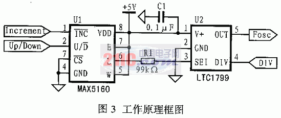

利用MAXIM公司的200kΩ、32阶数字电位器MAX5160和LINEAR公司SOT23封装的可编程晶振芯片LTC1799,可以实现5kHz~20MHz的可编程方波频率参考源。该设计除了具有印制板尺寸小的优点外,电路只需要从微处理器获得三个控制信号DIV、Increment、Up/Down即可工作。其工作原理框图如图3所示。
通过控制数字电位器MAX5160的电阻值和可编程晶振LTC1799的DIV脚电平,就可以得到所需要的方波信号。数字电位器MAX5160的工作电压为0V~5V,有32个抽头,使用也极其方便,当CS引脚为低,且U/D引脚为高时,引脚INC从低到高的跳变将增加内部计数器,同时增加引脚W(滑动端)和L之间的电阻值,于是LTC1799输出方波信号的频率将会减小;而当CS引脚和U/D引脚同时为低时,引脚INC从高到低的跳变将减小引脚W和L之间电阻值,从而使LTC1799可编程晶振输出方波信号的频率增大。
如将DIV引脚设置为固定电平,则该电路还可以再进行简化,但是,此时电路的输出频率范围也将缩小。在实际应用中,数字电位器有多种选择,Maxim公司和Xicor公司都有多种型号的数字电位器产品,而可编程晶振也可选用LTC6900,LTC6900是LTC1799的更低功率版本,二者的引脚兼容,其区别是LTC6900的输出频率范围在1kHz~20MHz范围内,而LTC1799的输出频率范围则是1kHz~30MHz。
