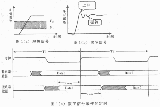

信号完整性SI(Signal Integrity)涉及传输线上的信号质量及信号定时的准确性。在数字系统中对于逻辑1和0,总有其对应的参考电压,正如图1(a)中所示:高于ViH的电平是逻辑1,而低于ViL的电平视为逻辑0,图中阴景域则可视为不确定状态。而由图1(b)可知,实际信号总是存在上冲、下冲和振铃,其振荡电平将很有可能落入阴影部分的不确定区。信号的传输延迟会直接导致不准确的定时,如果定时不够恰当,则很有可能得到不准确的逻辑。例如信号传输延迟太大,则很有可能在时钟的上升沿或下降沿处采不到准确的逻辑。一般的数字芯片都要求数据必须在时钟触发沿的tsetup前即要稳定,才能保证逻辑的定时准确(见图1(c))。对于一个实际的高速数字系统,信号由于受到电磁干扰等因素的影响,波形可能会比我们想象中的更加糟糕,因而对于tsetup的要求也更加苛刻,这时,信号完整性是硬件系统设计的一个至关重要的环节,必须加以认真对待。

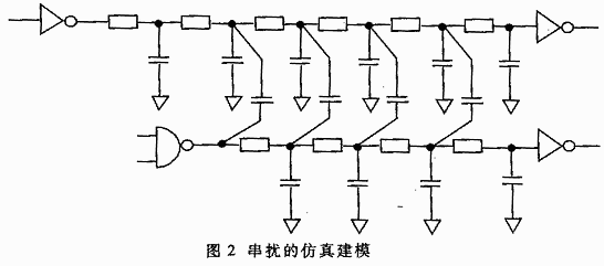

    当几条高速信号并行走线且这些信号线之间的距离很近时,就不能忽略串扰对系统的影响。两条并行的信号线之间的串扰可以用图2来建模,图中“非门”输出线上的信号会在“与非门”的输出线上产生干扰。反过来,“与非门”输出线上的信号也会在非门输出线上产生干扰。从图中可以看到:如果两条并行线之间的距离越小,并行线并行的长度越长,则并行线间的感性耦合、容性耦合就越大,串扰也就越大。从减小感性耦合和容性耦合的角度来看,消除串扰的最有效的方法是增大并行线间的间距,同时尽量减小并行线的并行长度。当然也可以改变印制板上的绝缘介质特性参数来减小这种耦合,以达到减小串扰的目的,但这可能会增加制板的费用。

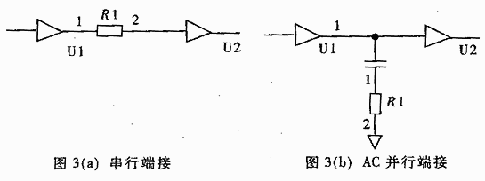

有时候在PCB板尺寸要求很苛刻的情况下,未必能够保证并行线间的足够空间,因此要适当改变布线策略,尽可能地保护比较重要的信号线,并依靠端接来大幅度地消除串扰。基于不同的布线拓扑结构,端接的策略也可能不同,主要有以下三种方式:单赠载网络一般采用串行端接;菊花链结构一般采用AC并行端接;星形布线一般也采用AC并行端接(如图3所示)。

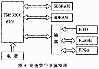

在正交频分复用OFDM调制解调系统中,时钟率高达167MHz,时钟沿时间为0.6ns,系统构成中有TMS320C6701 DSP以及SBSRAM、SDRAM、FIFO、FLASH和FPGA(如图4所示)。其中FIFO采用异步FIFO,主要用作与前端接口的数据缓存;DSP的DMA高速地将数据搬移到SBSRAM或者SDRAM中;DSP处理完数据由多通道缓冲串口(MCBSP)将BIT流输出到FPGA中进行解码处理。由于系统工作在很高的时钟频率上,所以系统的信号完整性问题就显得十分重要。
首先对系统进行分割,系统中不仅有高速部分,也有异步的低速部分,分割的目的是要重点保护高速部分。DSP与SBSRAM、SDRAM接口是同步高速接口,对它的处理是保证信号完整性的关键;与FIFO、FLASH、FPGA接口采用异步接口,速率可以通过寄存器进行设置,信号完整性要求容易达到。高速设计部分要求信号线尽量短,尽量靠近DSP。如果将DSP的信号线直接接到所有的外设上,一方面DSP的驱动能力可能达不到要求,另一方面由于信号布线长度的急剧增加,必然会带来严重的信号完整性问题。所以,在该系统中体体的处理办法是将高速器件与异步低速器件进行隔离(如图4所示),在这里采用TI的SN74LVTH162245实现数据隔离,利用准确的选通逻辑将不同类型数据分开;用SN74ALB16244构成地址隔离,同时还增强了DSP的地址驱动能力。这种解决方案可以缩短高速信号线的传输距离,以达到信号完整性的要求。

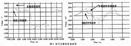

    第三点是解决信号的反射、串扰噪声问题。这一点在一高速系统中显得尤其重要,解决的办法是通过采用先进的EDA工具,选择正确的布线策略和端接方式,从而得到的理想的信号波形。在设计本系统时,基于IBIS模型,使用Hyperlynx进行设计前仿真。根据仿真结果,选择出最优的布线策略。图6为端接和未加端接的信号波形及串扰波形图,从图中可以看到端接对消除反射、振荡和串扰到了明显的作用。
