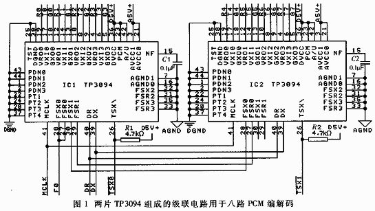

图1所示为两片TP30094级联成为八路PCM语音编解码电路。图中TP3094的VCI0~VXI3为四种语音输入端,GXO0~GXO3为各路的增益调节端,在VXI和GXO之间接一电阻,此电阻与VXI端至信号源间的电阻比值可决定该路语音信号的输入增益。VRO0~VRO3为解码后的四路模拟语音信号输出端。电容C1、C2用于滤波。外接的2.048MHz主时钟脉冲冲送到两片TP3094的MCLK端,8kHz的帧信号F0(由CPLD产生)送到第一片TP3094的FSX0和FSR0端,再将第一片TP3094的FSX和FSR1分别连到第二片TP3094的FSX0和FSR0端,就完成了两片芯片的级联。两片以上的级联亦可由此类推。为避免数字信号对模拟信号的干扰,电路中数字部分和模拟部分的供电分别布线后再接到单一5伏电源。
两片TP3094的PCM信号输出端DX并联后送到数字噪声抑制电路,经数字噪声抑制电路处理后的PCM信号再送回两片TP3094的输入端DR进行解码。TSX0、TSX1是开路沟道输出端,R1、R2为上拉电阻。在所分配的时隙输出PCM信号时,TSX0、TSX1为低电平,可提供给CPLD作为控制信号。

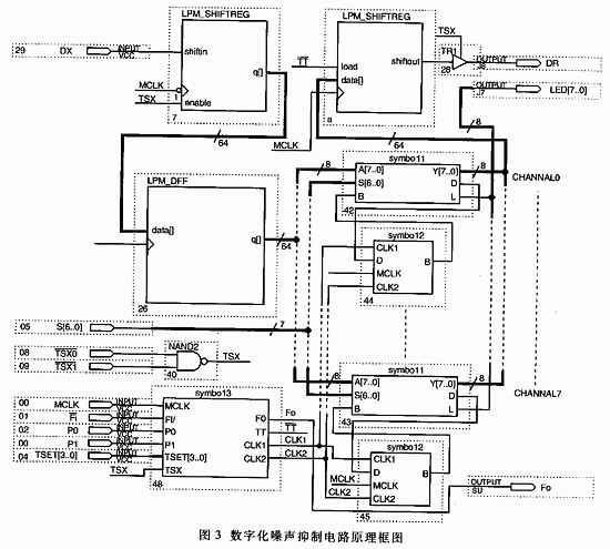

数字化噪声抑制电路的原理框图如图3所示。由于采用的是“自顶向下”的CPLD设计方法,这一电原理框图本身就是最顶层的图形设计文件(.gdf文件)。图中的各个组成部分,根据需要分别采用了基本逻辑门电路、参数化模块、以缺省符合(Default Symbol)表示的文本输入(Text Entry)和宏功能逻辑单元(Mega Function)组合。
图3的原理简述如下:
从PCM解码输出端DX输出表示八路语音信号的64bit串行信号,进入64位的参数化移位寄存器模块进行串/并变挛,变换后的输出经64位参数化锁存器模块锁存,每帧刷新一次。锁存信号以八位为一路,依次送到八个噪声抑制控制器(Symboll)。每个噪声抑制控制器独自控制一路语音信道,将PCM信号的偶数位取反后,再将除符合位(最高位)以外的七位数字与由S[6..0]设定的噪声抑制门限值进行比较,比较结果输出给延时器(Symbol2),延时器输出则作为控制信号送到噪声抑制控制器。各噪声抑制控制器输出的PCM信号经64位参数化称位寄存器模块完成并/串行变换后恢复成串行PCM码流送往两片TP3094解码成为具有噪声抑制效果的语音信号。噪声抑制控制器还输出八路指示信号LED[7..0]至八只发光二极管作为各语音信道的噪声抑制门限指示。
Symbol3用来产生TP3094要求的帧脉冲F0,提供移闰寄存器、锁存器、噪声抑制控制器所需的时序信号,并为延时器提供不同的时钟信号;P0、P1用来选择PCM帧32个时隙中的哪八个时隙用于本片作语音噪声抑制处理;TSET[3..0]用来选择CLK1、CLK2的分频系数以调整噪声抑制延时时间。这些输入都可以通过外部数字信号进行设置和调节。
按以上方法对PCM信号进行的数字化噪声抑制处理使语音信号产生一帧(125μs)的固定时延,但人耳的听觉对这一时延是完全不能觉察的。

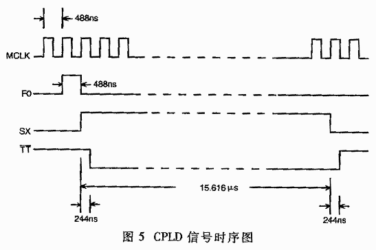

数字化噪声抑制电路必须严格按照标准的PCM时序工作,电路由外部提供2.048MHz的主时钟信号MCLK和帧同步信号Fi。Fi用于本部分电路PCM信号与其它电路的PCM信号组帧时进行同步,在不需要该功能时可将Fi输入端接高电平。
Symbol3在MCLK的作用下产生PCM编解码电路TP3094所需的帧同步信号F0,又从TP3094接收TSX0和TSX1信号以产生数字噪声抑制处理所需的时序信号TSX、TT。为了保证PCM信号的正确读入、锁存、处理和移位输出,这些信号间的时序关系必须如图5所示。
    TSX由TSX0、TSX1经“与非”后得到,在每帧中所选定的八个时隙传输PCM信号时为高电平。TSX为串/并行移位寄存器提供赋能信号,在主时钟MCLK的下降沿将来自DX端的PCM信号读入寄存器并移位寄存。TSX同时是PCM信号从DR端输出的三态门控制信号。
TT是CPLD噪声抑制时序中的一个重要控制信号,由TSX延时半个主时钟周期(244ns)后取反得到。由于TT的延时作用,使得图3中的参数化锁存器模块能在输入的PCM信号完成串/并行变换后随即于TT的升沿将数据锁存住。在通过并/串行移位寄存器输出PCM信号时,TT为高电平时把并行数据装载进移位寄存器;TT为低电平时MCLK的上升沿将寄存器内的数据逐位地串行移出至DR端。
CPLD产生的时序信号只能满足图2和图5的要求,实现起来并不复杂,可用简单的图形输入或文本输入实现。值得注意的是,正确使用MAX+PLUS II软件中的“Assign-Clique”功能,为时序相关的功能模块指定相同的“Clique”,能够使波形仿真的结果明显得到优化。
