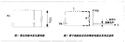

理想的阶跃恢复二极管在正向和反向偏置时,具有两种阻抗状态。正向:
相当于低阻抗短路状态;反向
为高阻抗状态。简化的脉冲串发生器电路如图1所示。频率为f,的激励信号使阶跃管正向导通,直至二极管的储存电荷释放完为止,脉冲发生器的等效电路如图2所示。此时输出电压维持在阶跃管的接触电势Φ。与此同时,激励电感L中储存输人信号的能量。当输入信号电压同阶跃管的偏压大小相等、符号相反,而储存电荷又降为零时,阶跃二极管自低阻抗状态转为高阻抗状态。脉冲发生器的等效电路如图3在R'上造成如下形式的阻尼振荡 所示,激励电感释放其储存能量,电压:而p是阻尼振荡角频率
(3)
实际上,在负载R'上能观察到半周期的仅仅是此阻尼振荡波形的第一个,因为电压超过管子的接触电势时,阶跃二极管又重新处于低阻抗状态,输出电压将维持在Φ。所以在输入频率为f1的连续信号作用下,脉冲发生器的输出电压波形将是窄脉冲串,每个脉冲之间的间隔为1/f1,脉冲根部宽度为
