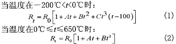

铂热电阻是国际公认的成熟产品,它因性能稳定、抗震性好、精度高而被广泛使用。下面是Ptl00电阻随温度变化的关系:
式中Rt为温度在t℃时铂热电阻的电阻值;R0为0℃时铂热电阻的电阻值;A=3.968×10-3;B=-5.847×10-7;C=-4.22×10-12。在0~100℃范围内,B值作用不明显,Rt与R0近似成线性关系,即Rt=R0×(1+At)。

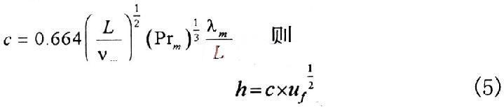

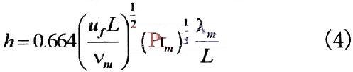

根据传热学有努塞尔特征数和流体沿界面流动全部为层流的公式
可知:
其中uf为流体的速度;L为界面长度:vm为平均运动黏度;Prm对于空气约等于0.710,λm为平均导热系数。令

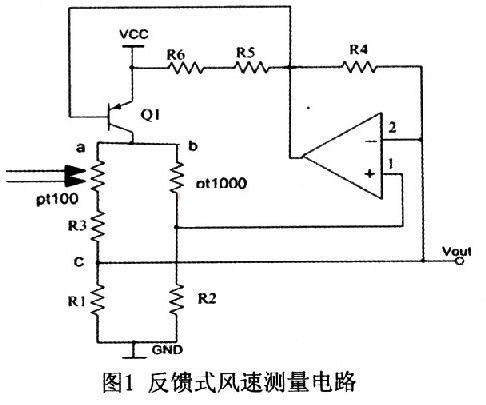

如图所示电路,两条支路a和b两端电压相等,根据热功率公式可知,其产热效率约为支路a的1/10。因此,在考虑由于热功时可以忽略电流对b支路的影响。
风速为0m/s时,设计R2和Ptl000阻值之比小于R1和(Ptl00+R3)之比,放大器输出低电平,晶体管基极电位降低,晶体管Ql集电极电流增大,由于两个半桥的分流比约为10:1,由并联电路分流原理知Ptl00电流增大,使得铂热电阻阻值增加,c点电压降低,最终反馈电路调解使c点电位和d 点接近,达到平衡状态,并以c点电压作为表征风速的输出值。当风速增大时,对流散热增加,Ptl00温度降低,其阻值减小,使得c点电压高于d点电压,放大器输出电压降低,导致晶体管Q1基极电流增加,集电极电流升高使得Ptl00阻值增加,最终达到一新的稳定平衡点。由上述分析可知,风速增大,受控电流增大,端子c输出电压增大。由于采用了差动式测量,且两个测量半桥配置的传感元件同为铂电阻,气体温度对电路测量值的影响可以忽略不计,在不附加其他温度补偿电路的情况下,可以在较宽的温度范围下使用,适合于大多数现场测量环境。

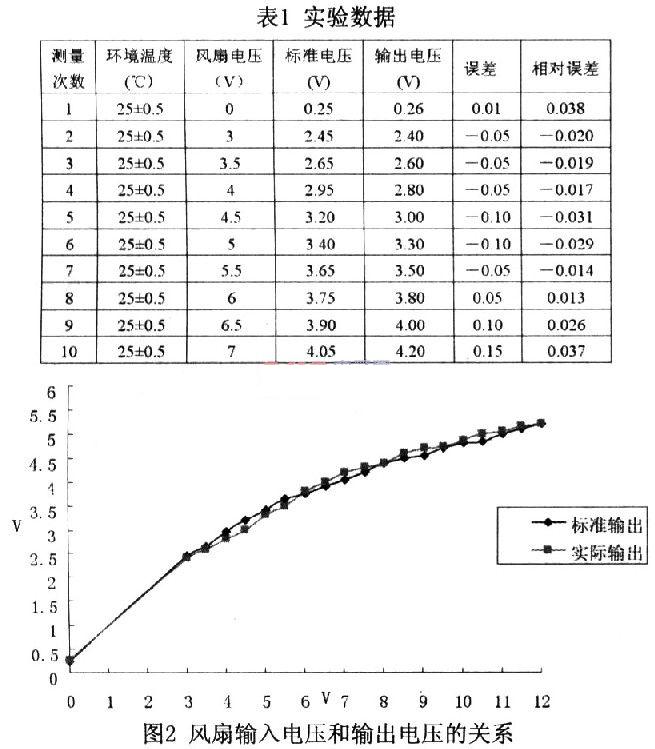

为了验证所设计的风速测量传感器,搭建了简易的实验验证平台。实验验证平台由EE66-VB5风速计作为标准风速计量单元,对所设计的传感器和测量电路获得的测量数据进行对比。风速计EE66-VB5是一种高精度的风速测量传感器,测量范围:0~2m/s,输出电压:0~10V,风速精度:± (0.1m/s+3%测量值),响应时间:0.2秒,工作温度:-10~+50℃。由于其很高的精度及灵敏度,因此该实验把其测量的值作为真实值,将该风速计和待测量传感器置于相同的环境,在相同的风速下,其测量值和铂热电阻组成的风速传感器测量值做比较。从而分析铂热电阻组成的风速传感器的性能。下面是分别在不同风速下的输出电压,所测部分结果如表1所示。
图2中,由于放大器饱和电压的影响,当输入电压为0V时,其输出电压约为0.25V。经计算,本实验所设计的风速传感器的标准误差为0.085,其偏差主要是因为EE66-VB5探头和铂热电阻采样点的偏筹,以及小风扇风速不稳定性等因素造成的。
