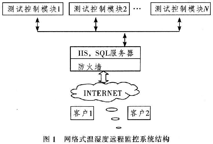

该系统总体结构如图1所示,各个温湿度测试控制模块都带有网络接口,通过路由器与中心服务器相连。中心服务器包括IIS信息服务器系统和SQL数据库服务器,前者负责与处于联机状态的温湿度测试节点通信获取温湿度测量结果,然后通过Intemet以网站的方式向客户广播接收到的温湿度检测数据,并将接收到的数据(测试节点编号、温度、湿度、测量时间等)存入SOL数据库中,同时客户根据不同的权限可以通过中心服务器向各个测试控制模块发指令,改变某个温湿度控制的参数。

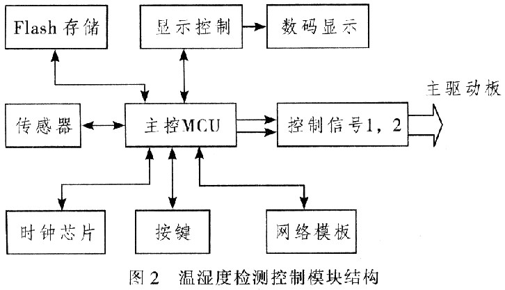

温湿度测试模块的结构如图2所示,其结构包括:主控制器(MCu)、温湿度传感器、数显及按键、Flash存储器、网络传输模块、时钟器件、蜂鸣器。其测试控制过程为:每隔一定时间MCU进行一次温湿度测量,如果与中心服务器连机,将结果通过网络上传至中心服务器,否则将结果和当前时间存储在板上的 Flash;再将湿度测量值与用户设定值比较,根据比较的结果进行不同的处理。例如,当测试湿度高于设定值时,通过控制除湿材料吸收湿气来降低湿度,如果达到设定湿度值后,通过一定的反馈控制使柜内的湿度保持于设定范围内。如果温度或者湿度高于危险门限,系统通过蜂鸣器报警。

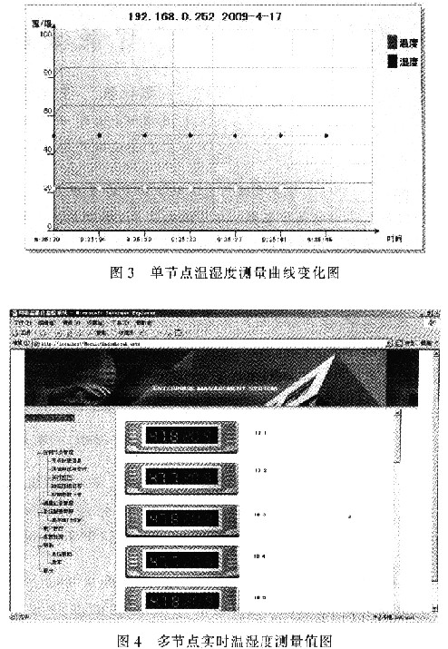

当浏览器接收到服务器端回传的测量数据后必须以清晰、友好的界面显示。为了减轻服务器负担,应该避免在服务器端绘制图表(传统的ASP.NET图表实现方法)而应在浏览器端实现。实现的方案也较多,比如ActiveX、Java applet、SVG、VML等。ActiveX和Java applet是在网页上插入二进制形式的组件实现动态、交互式的多媒体网页,但是二进制形式的代码对浏览器端是一个安全威胁,因此一般的ActiveX或 Java applet需要经过数字签名才能被用户接受;此外微软操作系统的版本改变也会影响对ActiveX和Java applet的支持。而SVG和VML则是通过特定的脚本语言实现在浏览器端的作图,其代码对客户端是开放的,因此不存在安全问题。SVG需要浏览器安装相应的插件才能工作,而VML得到目前主流浏览器IE的支持不需要任何安装,因此本系统选取VML的实现方案。VML(Vector Markup Language)是一种用矢量描述图形的语言,其图形可以任意放大缩小而不损失质量,在VML里面,标记使用的是XML扩展。结合Javascript 脚本语言,VML可以动态显示图形。VML避免了由第三方提供数字签名,也不需要安装IE新插件,实现结果如图3和图4所示。图3是将各节点上传的温湿度测量值绘成的曲线图,客户可以一目了然地了解每个节点在一段时间内的温湿度变化情况。图4是动态更新的同时显示多节点的实时温湿度测量值。
