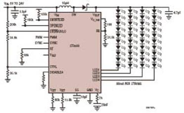

大多数 LCD 背光照明应用需要 10 W 至 15W 的 LED 功率,LT3599 可满足该功率需求,且它能够将汽车总线电压 (标称 12V) 提高至44V,以驱动多达 4 个并联的 LED 串 (每串含有 10 个串联的 100mA LED)。图 2 显示了 LT3599 驱动 4 个并联 LED 串的原理图,每串都由 10 个 80mA 的 LED 组成,总共提供 12W 功率。

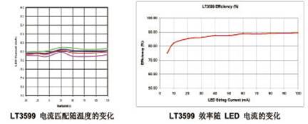

LT3599 采用一种自适应反馈环路设计,该设计调节输出电压至略高于 LED 串的最高电压,这最大限度地降低了镇流电路中损失的功率,从而优化了效率。图 3 说明了 LT3599 的效率,其效率可达 90%,从而无需任何散热措施,实现了占板面积非常紧凑的扁平解决方案。就驱动 LED 阵列而言,同样重要的是,能提供准确的电流匹配,以确保背光照明亮度在整个显示屏上是一致的。LT3599 在 -40℃ 至 125℃ 的温度范围内保证 LED 的电流变化低于2%。
图 2 采用 LT3599 构成的效率为90%的12W LED背光照明电路
图 3 图2中LT3599的LED电流匹配和效率
LT3599 采用固定频率、恒定电流升压型转换器拓扑。其内部的 44V、2A 开关能够驱动 4 个 LED 串 (每串由 10 个 100mA 的 LED 串联组成)。其开关频率在 200kHz 至 2.5MHz 范围内是可编程和可同步的,从而使其能够保持开关频率在 AM 收音机频带之外,同时最大限度地减小外部组件尺寸。如果所使用的 LED 串较少,那么其设计还使该器件能够运行 4 个 LED 串之一,而且每串都能够提供额外的 LED 电流。每个 LED 串都能使用相同数量的 LED,或者可以每串用不同数量的 LED,以非对称形式运行。
