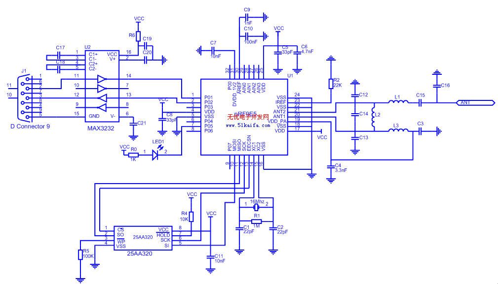

地面射频遥控装置的命令发射端的电路原理图如图3所示,J1为9针的D型插座,连接计算机的串口,控制命令由串口传出,串口连接MAX3232芯片,该芯片为电平转换电路,其主要目的是把计算机15V的高电平转换为MCU可以接受的0~3V的CMOS电平,J1
图3 地面射频遥控装置的命令发射端的电路原理图
插座中引出的引脚为2、3、5分别对应与TXD、RXD、GND,经MAX3232转换后连接nRF9E5的P01、P02,P01和P02分别设置为第二功能的RXD、TXD;25AA320为Microchip公司的串行程序存储器,MCU的运行指令先烧写到此芯片中,当系统上电复位后,程序代码被下载到nRF9E5的内存中;ANT1、ANT2为nRF9E5的射频输出端,射频传输协议集成在射频模块内。

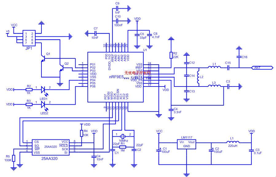

图4 扑翼驱动装置接收端的电路原理图
图4为扑翼驱动装置接收端的电路原理图,该电路图中与nRF9E5相连的串行程序存储器、晶振电路、射频传输电路部分与图3的电路相同,不同的是P0口的P02、P03连接在三极管的基极上(其中一个作备用),P04、P06连接两个发光二极管;三极管采用BE431,三极管的主要作用是为了把MCU输出的PWM放大,增大其输出功率,微马达连接在JP1的5、6引脚或者7、8引脚;LED1、LED2为状态指示灯,用来模拟尾舵的摆动和升降;LM1117为电源管理模块,其作用是为了把4~6V的不稳定电压转换为3.3V的稳定电压,为nRF9E5和其它用电模块提供稳定的供电电源。

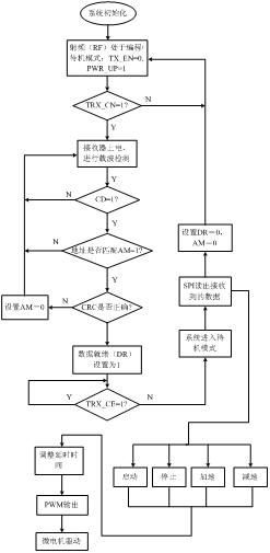

当遥控系统的硬件设计完成之后,软件成为沟通各个硬件部分的灵魂和血脉,遥控系统的软件程序设计主要涉及PC与nRF9E5的串行通讯,nRF9E5芯片的射频传输与接收,PWM的脉宽输出等内容,图5所示为遥控系统命令发射端程序流程,首先系统初始化,定义P0口功能、定时器初值(串行通讯的波特率)、SPI控制寄存器的初始化、RF控制寄存器初始化等,nRF9E5的串口能接收来自PC的命令,使接收的命令能顺利传出。nRF9E5的射频传输模块的功能和nRF905芯片的功能完全相同,将所有高速射频协议集成在芯片内部,和微控制器相连的部分只是采用简单的SPI接口,使得在编程时对数据的接收和发送变得异常简单,在ShockburstTMRX模式下,当地址接收正确,有效信号接收完毕后由AM和DR通知MCU,在ShockburstTMTX模式下,nRF905自动生成CRC校验,当数据发送完后由DR通知MCU。
当有数据要发送时,MCU通过SPI接口将接收阶段的地址和有效数据写入nRF905,MCU通过设置TRX_CE、TX_EN为高来激活nRF905 Shockburst进行传输,nRF905在进行数据传输时,首先完成射频无线传输系统的自动上电,然后对数据包加前缀和进行CRC校验,进而来完成数据包的发送,当发送完毕后,设置数据就绪(DR)信号为高,可以继续进行数据的发送;如若AUTO_RETRAN设置为高,则nRF905不断的进行数据发送直至TRX_CE为低。
当有数据需要接收时,nRF9E5的射频模块进入数据接收状态,当nRF905检测到频率相同的载波时,寄存器中的载波检测(CD)信号变高,当nRF905检测到的有效地址与自动地址匹配时,寄存器中的地址匹配(AM)信号变高,当nRF905接收到的数据包(通过CRC校验)正确时,射频模块去掉数据包的前导码地址和CRC位,数据准备就绪(DR)被置高,此时MCU可通过SPI接口将接收的数据读出;当接收完数据后,nRF905将AM和DR置低,此时nRF905将进入发射、接收或者掉电模式;接收到的数据命令通过计算机指令来调整MCU的延时时间,从而产生不同占空比的PWM脉宽,经三极管进行放大从而来驱动微马达,通过指令来调整MCU输出脉宽的占空比来达到调整电机转速的目的。
