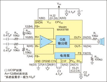

图4是一种采用G类放大器的应用电路。G类放大器有多个可用的电压轨:一个高电压和一个低电压。低电压轨在输出小信号时使用,当输出信号要求更高的电压摆幅时,高电压轨就被切换到输出级电路。
因此当输出信号较小时,G类放大器的效率要比AB类放大器高,这源于更低的电压轨。因为有较高的电压轨,G类放大器仍能处理峰值瞬变信号。
图中所示的MAX9788使用了一个片上电荷泵来产生与VDD相反的负电压。这个负电压轨只在输出信号要求更高电压轨时才加到输出电路上。与采用升压转换器方法的传统AB类放大器相比,该器件可以更高效地驱动陶瓷扬声器。
扬声器制造商经常推荐与陶瓷扬声器串接的固定电阻(RL),如图4所示。这个电阻在信号包含大量高频分量时可以限制放大器的输出电流。
