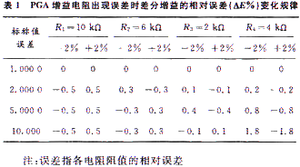

表1列出了对该PGA进行PSpice仿真获得的8组增益相对误差。增益是采用端点法计算获得,端点选取为满量程10%和90%的点。
根据数据采集器的总体设计要求PGA的增益相对误差不应超过0.2%,否则认为是故障状态。表1中R1变化2%时.2,5,10倍增益的相对误差变化达到0.5%,不仅误差的符号相同,且三档增益相对误差相等,这种情况可判断为R1故障。R2变化2%时,2,5,10倍增益的相对误差绝对值达到0.3%,2倍和5倍增益的相对误差符号相反,这种情况可判断为R2故障。R3变化2%时,5倍增益的相对误差达到0.4%,2,10倍增益的相对误差为0.1%,5倍和10倍增益的相对误差符号相反,这种情况可以判断为R3故障。R4变化2%时,2,5,10倍增益的相对误差均超过0.2%,误差的符号相反,但是误差大小变化,这种情况可以判断为R4故障。

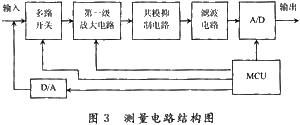

由前述检测原理归纳可得出为满足BIT的要求,主要有两种测试信号需要注入到模拟电路中。一种是直流电压信号,一种是阶跃信号。使用MCU控制一个附加的D/A输出所需的测试信号。电路结构图如图3所示。

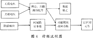

首先通过阶跃响应的建起时间是否超过采集器最大建起时间判断滤波电路是否故障。再判断采集器的增益、共模抑制比等参数是否满足要求。如果某个参数的相对误差超过阙值,则认定采集器故障。若共模抑制比小于采集器允许的最小共模抑制比,判断为共模抑制级故障,否则判断为放大电路故障。图4为诊断流程图。若判断出有功能模块出现故障,通过前述诊断原理将故障尽可能定位到元件。若未出现故障,可将计算出的采集器参数用于数据修正。
