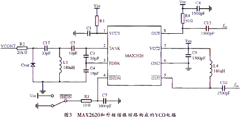

事实上,MAX2620需要外接RF谐振回路以构成VCO电路,其电路如图3所示。
此电路是一个典型的Colpitts电容反馈式振荡器。谐振回路在图3的左方,并经过2、3脚接入,主要包括电容C3、C4、C5和C17、谐振电感L1和变容二极管Cvar,调谐电压经过电阻R2接入。
SHDN端用三针跳针分别接到Vcc和地,可用于控制电源的关断,以在调试中方便的判断谐振回路是否起振。
变容管可通过C17接入谐振回路。C17值取为33 pF。经过C17后,谐振回路的等效Q将升高数倍。因此,即便采用廉价的Q和较低的变容管,也可设计出Q较高的谐振回路。
谐振回路电感采用表面贴式谐振电感,该电感具有辐射干扰小、受分布电容影响小、调试方便等特点。电感值选为180 nH,当谐振频率范围为80~88 MHz时,其中心频率为84 MHz。由谐振公式可得出谐振回路的总电容Co=19.94 pF。经过调试,VCO电路的具体元件参数如下:
R2为20 kΩ,谐振电感L1为180 nH,C3为39pF,C4选18 pF,C5选10 pF,输出端OUT上拉电感L4选180 nH,输出端上拉电阻R4可选50Ω。

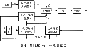

MB1504的原理框图如图4所示。该芯片内含一个14位可编程参考分频器、一个分频比可选择(32或64)的双模前置分频器和一个18位的可变分频器(由7位的吞脉冲计数器和11位的可编程计数器组成),另外还包含一个鉴相器、一个电荷泵和两个移位寄存器和锁存器(图中未画出)。
MB1504冲双模前置分频器的两种分频比可由模式控制信号决定。当模式控制信号为高电平时,分频比为P+1,当模式控制信号为低电平时,分频比为P。双模前置分频器的输出可同时驱动11位可编程计数器和7位吞脉冲计数器,它们的初值分别为N和A,可进行减计数。在吞脉冲计数器和可编程计数器未计数到零时,模式控制为高电平,双模前置分频器的输出频率为fVCO/(P+1)。当输A(P+1)个脉冲周期后,吞脉冲计数器计数达到零,模式控制电平将变为低电平,同时使吞脉冲计数器停止计数。此时,可编程计数器离预置数还有N-A的数值。由于这时模式控制电平为低,分频比为P,因此,双模前置分频器的输出频率为fVCO/P。之后,再经过N-A个计数周期后,可编程计数器计数也达到零,此时可输出低电平将两个可编程分频器重新预置为N和A,同时将模式控制恢复为高电平,并向鉴相器输出比相脉冲。当比相脉冲频率f参考频率fr存在频差时,鉴相器处于鉴频工作方式。此时无论频差大小,系统都输出较大的电压;而当比相脉冲频率f与参考频率fr相等时,鉴相器转为鉴相工作方式。这种鉴频-鉴相工作方式扩大了环路的快捕带,缩短了频率牵引过程,从而使环路快速进入相位锁定区,最终实现快捕锁定。

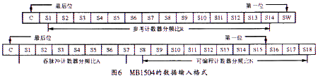

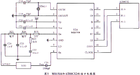

MB1504可通过9脚(Clock)、10脚(Data)和11脚(LE)分别与单片机AT89C52的P1.2、P1.1、P1.0相连,其连接电路如图5所示。其中,CLOCK为时钟信号输入端,DATA为数据信号输入端,LE为数据锁存使能信号输入端。信号是串行输入的,即每输入一个时钟脉冲到CLOCK脚,就有一位数据从DATA脚送入MB1504芯片内的移位寄存器,并由LE信号控制锁存。当LE为高电平时,储存在移位寄存器内的数据被锁存到相应的锁存器中。而当C为高电平时,锁存到15位的锁存器的设置为14位可编程参考分频器中的预置数R和前置分频器的1位分频比SW;当C为低电平时,锁存到18位的锁存器中的设置则为11位可编程计数器中的预置数N和7位吞脉冲计数器中的预置数A。图6所示为MB1504的数据输入格式。

本设计中,频率合成器的频率范围fout为80~88 MHz,频率间隔△f为2 kHz。参考振荡器的振荡频率fosc为4.096 MHz,参考频率fr等于合成器频率间隔△f(2 kHz),所以参考分频比R为:R=fosc/fr=2048,中心频率为84 MHz的分频比(PN+A=fout/△f)为42000。这里采用的前置分频比模式为÷32/33,即P=32,并由此可得:N=1312,A=16。这样,改变N和A,即可改变输出频率,而改变N、R,则可改变输出频率和频率间隔。
