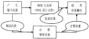

MODELsim与c语言协同仿真,一是用于产生测试向量,避免手工编写测试向量的繁琐;二是可以根据程序计算结果自动检查仿真结果正确与否;三是模拟其它模块(如RAM)的功能,在系统级对设计文件仿真。实践中一般是把一和二结合在一起,用程序产生仿真向量,一方面输出给设计文件作为输入,另一方面由程序本身对该向量计算,把得到的结果与仿真器的输出结果比较,检查逻辑是否正确,如图2所示。至于模拟功能,现在已经有一些通用芯片的模拟程序,如denali可以模拟RAM的功能。另外,用户也可以利用MODELsim 提供的编程接口自己模拟一些芯片的行为,然后与设计文件连接到一起仿真。
图2 语言测试程序对VHDL设计文件的协同仿真结构图
