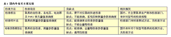

目前,国内外运放测试仪(或者模拟器件测试系统)主要存在以下几种校准方案:校准板法、标准样片法和标准参数模拟法。各校准方案校准项目、优缺点和相关情况比较如表1所示。
比较以上三种方案可知,前两种方法只是校准仪器内部使用PMU单元、电流源、电压源等,并不涉及到仪器本身闭环测试电路部分,局限性很大,很难保证运放测试仪集成运放器件参数测试精度。而标准参数模拟法直接面向测试夹具,其校准方法具有一定可行性,只是在校准精度、通用性、测试自动化程度等方面需要进一步研究。因此,通过对标准参数模拟法加以改进,对运放测试仪进行校准,开发出集成运放参数测试仪校准装置,在参数精度和校准范围上,能满足国内大多数运放测试仪;在通用性上,能够校准使用“闭环测试原理”仪器。

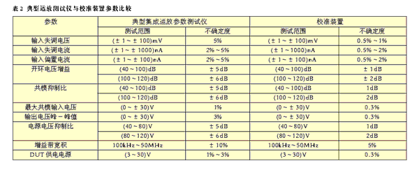

表2为本课题中研制集成运放参数测试仪校准装置与市场上典型运放测试仪技术指标比较情况。从表2可以看出,校准装置技术指标可以校准市场上典型运放测试仪。

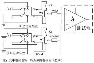

输入失调电压VIO定义为使输出电压为零(或者规定值)时,两输入端所加直流补偿电压。集成运放可模拟等效为输入端有一电压存在理想集成运算放大器,校准原理如图2所示。通过调节补偿电源装置给输入一个与VIO电压等量相反电压V补,输入就可等效为V=VIO V补=0,则被测集成运放与接口电路等效为一输入失调电压为零理想运算放大器。然后,调节模拟电源装置,给定模拟标准运放输入失调电压参数值。通过数字多用表读数与被校运放测试仪测试值比较,计算出误差值,完成VIO参数校准。

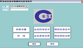

上位机软件主要分为三部分:参数设置部分主要完成被校运放测试仪信息录入;校准部分完成各参数校准;数据处理部分完成校准证书及原始记录自动化报表。上位机软件主对话框如图4所示。“参数设置”部分主要完成被校运放测试仪资料录入;“校准”部分主要通过下位机配合完成输入失调电压、输入失调电流等10个参数校准过程;“生成校准证书”、“生成原始记录”、“预览校准证书”、“预览原始记录”主要实现校准数据自动化处理。

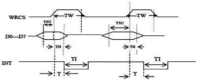

下位机软件主要通过Keil C进行编写,通过下位机软件完成校准参数动态显示以及测试状态转换等。其包括两个部分,一部分是ST7920液晶驱动程序,另外一部分是单片机串口通信程序。这里简要介绍一下VK56B液晶驱动程序编写。图5是LCD时序图。其中,TW为WRCS信号脉冲宽度,TSU为数据建立时间,TH为数据保持时间。这些参数具体要求为:TW不小于16ns,TSU不小于12ns,T大于0ns,TH不小于5ns,TI不小于2μs。

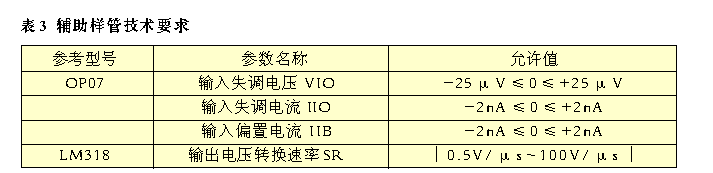

● 测试用辅助样管,一定要满足表指标规定(选用表3中输入失调电压、输入失调电流、输入偏置电流等参数允许值辅助样片校准被检运放测试仪),否则将造成测量结果不准确。
主要技术要求如表3所示。
