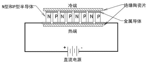

珀尔帖效应是1834年由法国科学家珀尔帖发现的。他曾经通过实验发现由N、P型材料组成得一对电偶,当通入直流电流后,因电流通入的方向不同,会在电偶结点处产生吸热和放热现象,其原理可解释为:电荷载体在导体中运动形成电流,由于电荷载体在不同的材料中处于不同的能级,当它们从高能级向着低能级运动时就会释放出多余的能量,表现出放热;反之当他们从低能级向着高能级运动时,就会从外界吸收能量,表现出吸热制冷的效果。在半导体中,当电流由N结流向P结时,就会产生吸热现象,而当电流从P结流向N结时就会产生放热现象,这种现象就称之为珀尔帖效应。根据此原理所做成的珀尔帖效应热泵,就是利用P型和N型半导体粒子按照一定的规则排列,将它们用金属连接片焊接成一个电偶对,接上直流电源后将电流从N极流向P极的那端作为冷端,用于制冷,而将P极流向N极的一端作为热端,用于放热。本质上,该器件就是一个将热量从一端移动到另一端的能量泵。其原理如图1所示
图一

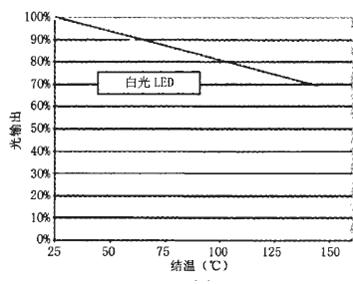

如果用半导体制冷器件对特大功率的LED进行降温,也同样可以达到优化LED工作状态的效果,从而延长LED的寿命,改善LED发光的色温及一致性等问题。对于大功率LED照明来说,70%以上的故障都是由于LED温度过高所导至的。LED结温的升高会导致器件各方面的变化与衰减,这种变化主要体现在三个方面:一,减少LED的外量子效率;二,缩短LED的寿命;三,造成LED发生光的主波长偏移,从而导致光源的颜色发生偏移。其中器件的外量子效应是与LED光效直接相关的量,外量子效率的下降会致使LED光效的降低。随着LED结温的上升,白光LED发光的主波长会向长波方向移动。图三ab所示分别为LED结温与光效率的关系及结温与LED寿命的关系。
图三a
图三b
当LED的结温达到125摄氏度以上时,LED的发光效率就会显著下降,故障率较之100摄氏度时会上升两倍以上。一般情况下,当LED在额定功率一半以上工作时,温度每升高20度,故障率就会提高一倍。 而通常照明LED为了提高散热的效果,会将多颗LED以一定间隔排列,这又会导至LED的聚光效果不够理想,影响了照明的效果,降低了总体发光效率。通过给大功率LED的铝基板增加半导体制冷功能,将LED的发热由制冷模块快速地传递到另一端,同时对另一端进行散热,就能有效地降低LED工作时的环境温度。该基板结构可以做成如下图四的形式:

该基板还能根据具体应用的需要做成各种形状,如筒状或者抛物面型等。这样可以更有效地将多颗LED的位置进行光学优化分布。从前文的图三中可以看出,如果将LED的环境工作温度始终保持在100度以下,那么其光输出效率和寿命将比125度以上工作环境下有大大地改善。这种改进对于有超大功率应用如汽车前灯照明,路灯照明等领域有着特别显著的实际意义。
