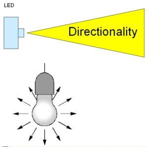

另一个关键特性是LED的发光方式。与白炽灯不同,LED只透过一个表面发光,这对头灯与航图灯应用有好处,但可能不适合车厢照明灯其它照明应用(图1)。
图1:与白炽灯不同,LED发出光具有方向性。
