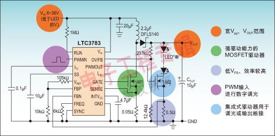

图:基于LTC3783的大功率PWM LED驱动电路

LTC3783是一种电流模式、多种拓扑转换器,具有恒定电流PWM调光能力,适用于驱动大功率LED串和LED组。该器件采用专有技术,具有极快的PWM负载切换速度,而且无瞬态欠压或过压问题。LTC3783能以数字方式实现3,000:1的调光比(在100Hz时),因为True Color PWM调光能够保证白光和RGB LED的颜色一致性。使用模拟控制方式时,LTC3783还可实现100:1的附加调光比。这种调光能力很重要,因为人眼对环境光线的微小变化极度敏感。这个通用控制器可用作升压、降压、降压-升压、SEPIC或反激式转换器,以及用作恒流/恒压调节器。无RSENSE工作模式利用MOSFET的接通电阻,无需电流检测电阻,提高了效率。LTC3873的典型应用如下图所示。
