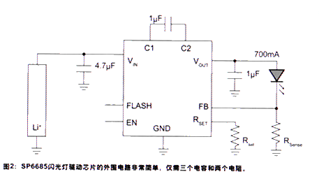

Sipex公司的基于电荷泵工作模式的闪光灯驱动芯片,SP6686、SP6685和SP7685支持的闪光灯电流分别为400mA、700mA和1.2A。由于它们的开关频率高达2.4MHz,所以输入输出电容和电荷泵电容的容值都可以选择比业内其产品低。这三款产品都脚对脚兼容,仅仅是电流的最大值不同。下面以SP6685为例讨论这些产品的特性和应用,图2是SP6685的应用电路图
Sipex闪光灯驱动器系列产品的外围电路非常简单,仅仅需要三个电容两个电阻,其中Rsense和RSET来设置闪光模式和常亮模式的LED电流。
1.SP6685的常亮模式:
SP6685为恒流型驱动芯片,在常亮模式下FB管脚的电压50Mv(典型值),这样LED上的电流为:
ILED=50mV/Rsense
需要指出的是,由于FB的电压为50mA,所以即使通过满载200mA电流,Rsense消耗的功率为:
Rsense=50mV200mA=0.01W
由此可见,仅用0603封装的SMD电阻就可以满足要求。但在恒压输出工作模式的驱动电路中,限流电阻必须选择较大的封装。LED的正向电压一般为3V∽4V,当输出电压为5V时,加在限流电阻上的电压为1V∽2V,假设闪光灯电流200mA,则限流电阻的功耗为:
PR=UI=(1V∽2V)0.2A=0.2W∽0.4W
这时必须采用4个1206封装的贴片电阻。相比采用一个0603电阻的SP6685,其PCB面积大大增加。

2.SP6685的闪光模式:
SP6685的闪光模式下的FB电压由RSET决定,计算公式如下:
VFB=(1.26VRSET)11.2kΩ
其中,1.26V是芯片内部参考电压,使内部限流电阻。这样,LED上的电流为:
ILED=VFB/Rsense
由于LED的电流不通过RSET,所以几乎不消耗功率,可以选择0603或者0402封装的电阻。在整个闪光灯驱动电路方案中,仅需要两个封装的电阻和三个0805封装的电阻,所需的PCB面积为5.43mm,具有业内最小体积。
