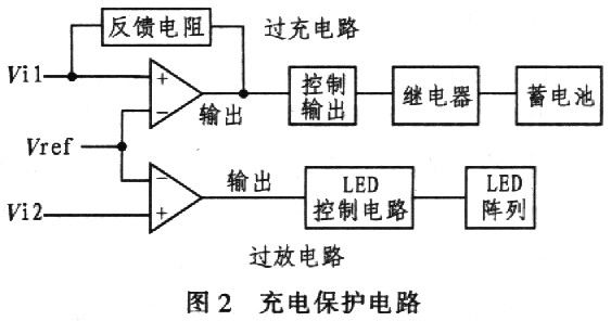

2.1.3 充电保护电路
太阳能充电保护电路由过充和过放保护两部分组成。
过充保护:当太阳能板给蓄电池充电,使蓄电池输出电压超过14.5 V时,过充电路控制继电器使太阳能电池板停止充电。蓄电池输出电压回落到14 V时,太阳能电池板重新给蓄电池充电。
过放保护:当蓄电池输出电压低于10.5 V时,蓄电池停止向外电路供电。蓄电池电压超过10.5 V时,重新向外电路供电。
充电保护电路由两个运算放大器组成,电路如图2所示。图2中Vi1、Vi2分别为蓄电池的输出电压,Vref为运算放大器的比较参考电压,其具体值根据不同的要求由用户设定。在实际设计过程中,要注意图2中反馈电阻的选取,反馈电阻越大,控制输出所对应的输入Vi回差值越小。

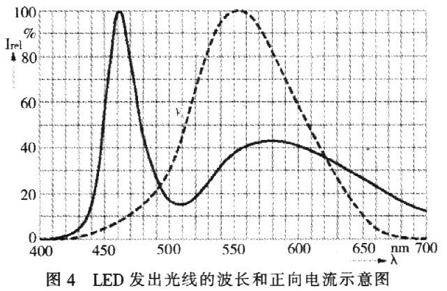

(1)白光LED色彩,波长分析真正发射白光的LED是不存在的。这样的器件非常难以制造,因为LED的特点是只发射一个波长。白色并不出现在色彩的光谱上;一种替代的方法是利用不同波长合成白色光。
白光LED设计中采用了一个小窍门。在发射蓝光的InGaN基料上覆盖转换材料,这种材料在受到蓝光激励时会发出黄光。于是得到了蓝光和黄光的混合物,在肉眼看来就是白色的,图4为LED发出光线的波长和正向电流示意图。由图4可以看出:白光LED的发射波长(实线)包括蓝光和黄光区域的峰值,但是在肉眼看来就是白色。肉眼的相对光敏感性(虚线)如图4所示。

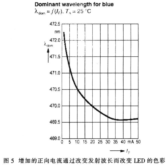

但是,采用InGaN技术的LED并不像标准绿光、红光和黄光那样容易控制。InGaN LED的显示波长(色彩)会随着正向电流而改变(如图5所示)。例如,白光LED所呈现的色彩变化产生于转换材料的不同浓度,且蓝光发光InGaN材料随着正向电压的变化而产生波长变化。
当正向电流高至10 mA时,正向电压的变化很大。变化的范围大约为800 mV(有些型号二极管变化会更大一些)。电池放电引起的工作电压的变化会改变色彩,因为工作电压的变化改变了正向电流。在10 mA正向电流时,正向电压大约为3.4 V(该数值会随供应商的不同而有所不同,范围3.1 V"4.0V)。同样,不同LED之间的电流-电压特性也有较大差异。直接用电池驱动LED是很困难的,因为绝大数电池会随着放电使电压低于LED所需要的最小正向导通电压。

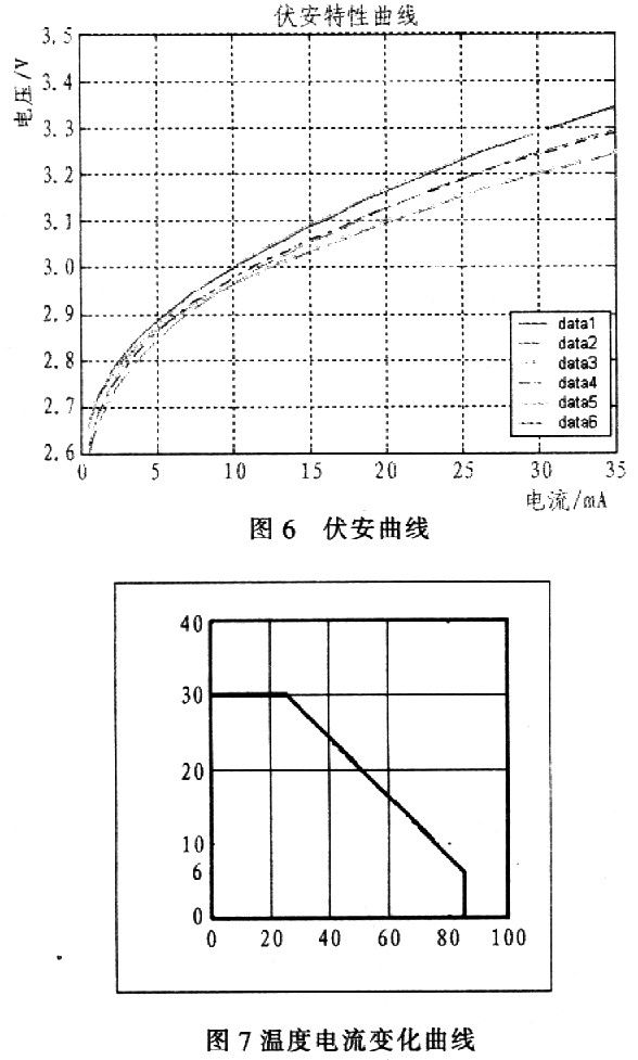

(2)白光LED伏安曲线和温度电流变化分析
图6和图7分别为LED的伏安曲线和温度电流曲线。由LED发光原理可以知道,白光LED的亮度变化主要是由其通电电流决定的。
由上面白光LED分析可以看出:
(1)白光LED的通电电流将影响其波长变化;
(2)当LED工作在电流为10mA到30mA区域,LED两端的电压发生微小变化时,电流将发生较大变化;
(3)LED的承受电流范围随温度的升高而变小。

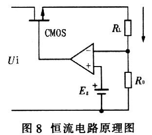

本系统将大电流CMOS管作为电子开关,并采用恒流电路对LED阵列进行恒流供电,使LED灯可以长时间稳定工作。下面介绍恒流实现方法。
图8为最基本的恒流电路原理图,图中RL为负载电阻(实际为LED阵列),Ro为采样电阻,Eg为参考电压,则输出电流Io=Eg/Ro,说明稳流电源的输出电流由基准电压Eg和采样电阻Ro决定,Eg和Ro一经确定,稳流电源的输出电流不受输出电源电压和负载影响而保持稳定。由此可知,要想获得一个稳定的输出电流,必须提供一个高精度的基准电压和采样电阻。
本系统根据上述基本原理图,采用CMOS场效应管和一个运算放大器组成基本恒流电路。在本系统中,参考电压Eg由控制电路中的4538的输出脉冲经过稳压电路(采用TL431稳压器)提供。每当4538输出一个正脉冲,将触发恒流电路中运算放大器工作,使LED点亮,达到恒流闪光的效果。
