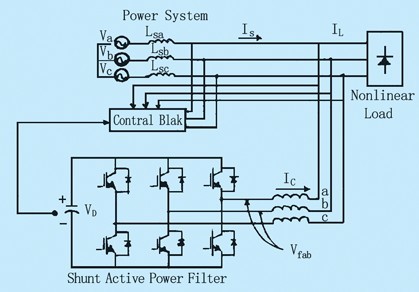

有源滤波器是由一组开关器件和无源储能元件如电感电容组成,其系统主要由指令电流运算电路和补偿电流发生电路两大部分组成。有源滤波器结构如图1。设负载电流 的高次谐波含量为 。它的基本工作原理是:检测补偿对象的电流(或电压),经过指令运算电路得到补偿电流的指令信号。该信号经控制器由补偿电流发生电路获得,补偿电流 与负载中的谐波电流 抵消,使电网的电流恢复为纯正弦波形;同时,有源滤波器发出基波无功电流,进行无功补偿。

3.1.1 并联APF单独使用方式
图2为单独使用方式的并联型有源滤波系统的构成拓扑。它是有源滤波器中最基本的形式,它可产生与负载谐波大小相等,方向相反的补偿电流,从而将电源侧电流补偿为正弦波。并联型有源滤波器主要用于感性电流源型负载的补偿,它也是工业上已投入运行最多的一种方案,但由于电源电压直接加在逆变桥上,因此对开关元件的电压等级要求高;负载谐波电流含量高时要求这种APF的容量必须很大,同时具备大的补偿容量和宽的补偿频带比较困难。
