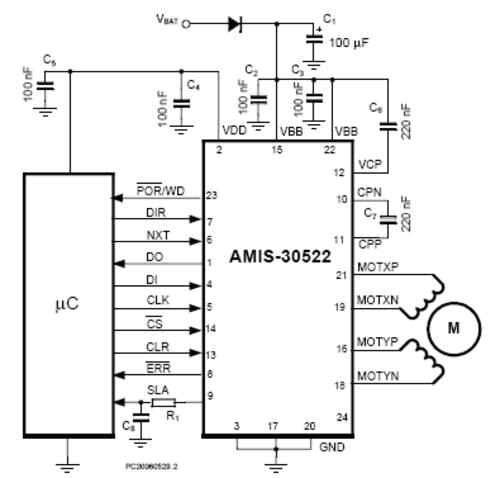

随着步进电机出现在越来越多的应用场合,设计人员也在继续追求高精度的定位。此外,其高能效、高性能及逐渐缩小的尺寸等特性,也使其对纺织机、机器人、计算机数控铣雕机等设备的吸引力与日俱增。安森美半导体的AMIS-305xx系列就是用于需要精确动态控制步进电机系统的ASSP,它能够以SPI接口提供可变电机电流控制,进而实现精确的动态控制。
AMIS-305xx系列集成了转换器,将连续步长转换为所需的线圈电流(可通过查找表或其他方式)。该系列还集成了采用H桥配置的驱动器晶体管、反激二极管、经PWM的片上稳流,以及多种保护电路。图2是AMIS-30522应用框图。
AMIS-30522应用框图
该系列IC包含两个内置H桥,能够以最高达1600mA的电流驱动双相步进电机。速度和负载角输出使主微控制器能够检测阻转转子和运行结束状况,而无需额外的开关、霍尔(Hall)传感器或光学编码器。除了停转检测,这些功能还允许设计人员为微控制器编程,以计算转子位置,并按要求动态调节电流或速度,以防止失步。它还完美实现了微步进,能够消除终点停止的噪声和震动,并在无需添加元件的情况下提升运动控制的精确度和可靠性。
