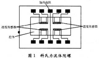

图1是由清华大学设计、中国电子集团第13研究所加工而成的微流体陀螺仪。它是利用气体流速方向在哥氏加速度作用下发生偏转的原理,采用微机械加工工艺制作的。此微流体传感器由隔热腔体、加热器和两对对称的温度传感器构成。加热器和温度传感器悬在腔体上面。加热器加热使其周围的气体温度升高,密度减小。在重力加速度的作用下,腔体内的气体发生对流。位于加热器相等距离上的一对温度传感器用来测量加热器两边的温差。器件封装在密封的隔热管壳内,防止外部气流和温度对器件的影响。敏感方向无哥氏加速度时,腔体内的加热气体只在重力加速度的作用下发生对流,如加热器水平方向上两边相等位置上的温度相等,两对温度传感器的输出相等。敏感方向上有哥氏加速度时,腔体内的气体在重力加速度和外加角速度的联合作用下交替膨胀,加热器水平两边相等位置上出现温度差,两对温度传感器的输出就产生差异。若两对温度传感器采用热敏电阻,可与外接的两对参考电阻构成电阻电桥,这样通过电桥的输出电压信号变化便可以测量出外界输入角速度的值。
