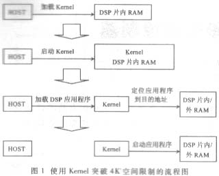

由于HPI-8的特性,HOST能够访问所有的片内RAM空间,对于TMS320VC5402来说,其片内RAM地址空间从0000H到3fffH,一共4K。这已经大大超过了标准HPI的2K的大小,但是对于大多数DSP应用程序来说,片内RAM除了放置程序代码以外,很可能还需要留出一部分供数据空间使用。实际上,大部分代码都可能放置在片外的程序空间,而这部分空间并不是HOST通过HPI-8所能够访问得到的。所以需要使用某种技术突破4K的片内RAM空间限制。由于DSP程序本身是能够访问到所有DSP程序、数据空间的,所以HOST可以首先放置一个体积不大于4K的程序到DSP内,再由该程序和HOST协作完成超出片内RAM的代码的放置工作。
一般将上述的首先放入DSP的程序称为Kernel程序,其功能比较简单,本身不超过4K,可以由HOST全部放入到TMS320VC5402的片内RAM中,并被启动。
基于此种思路的流程图如图1所示。

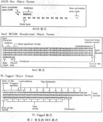

常见的HEX格式有ASCII、Intel、TI-Tagged等格式,如图2所示。
在各种HEX格式中,Intel格式相对来说比较适宜,因为在Intel格式的HEX文件中,代码被分为每行一个块,这种分块的最大长度固定,因此在DSP内预留的缓冲区的大小容易计算。Intel格式的HEX文件的格式为:BYTE1作为每块的起始标志,总是":";BYTE2-3表示该块中有效数据的长度,最长为32个BYTE。这种有效数据可能是程序代码,也可能是扩展地址信息;BYTE4-7表示该块内代码的起始地址;BYTE8-9是类型,00表示程序代码,01表示结束,04表示扩展地址信息;BYTE10之后是代码,直到最后两个BYTE,表示校验位。校验位的值是该块中先前数据值和的补码。
根据选定的HEX格式,CPU首先按照该格式的定义对Kernel的HEX数据进行解释,获取各种信息后,CPU将其在TMS320VC5402片内RAM中组成可执行DSP程序。然后在CPU和kernel的共同作用下,对DSP应用程序的HEX数据进行解释,最后完成其在DSP中的拼接、定位并启动DSP应用程序--跳转到DSP应用程序的起始地址。

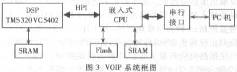

在笔者开发的VOIP系统中,使用了HPI对DSP (TMS320VC5402)进行自举的功能。其中相应部分的框图如图3所示。
对于PC机插卡的系统,该框图更可以省略掉HPI以右的部分,而直接使用PC机的CPU和硬盘作为相应的控制和只读存储器件。这样,仅需要为DSP配备RAM即可使其正常运行。

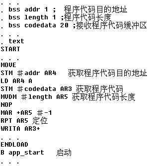

按照前面所说,kernel程序的作用是用于突破TMS320VC5402 4K片内RAM空间限制的中间程序,其功能无非就是按照和HOST CPU的某种约定,获取DSP程序代码和相应地址信息,在DSP所能够访问到的存储器空间(片内和片外)生成DSP程序代码。由于 Kernel的功能比较少,故其可以做得非常小。其中关键的生成DSP程序代码部分的代码如下:
4.3 运行流程
