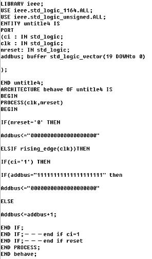

一般的数据采集均需由CPU将A/D转换的结果读入,然后再转存到片外的存储器中,这样至少需要4个机器周期。如果按照一般一个机器周期为1μs,那么最高采样率只能达到250kHz,绝难满足高速采样的需要。在本系统中,直接将采样数据存到高速缓冲RAM中,而存储器寻址则采用ALTERA公司的EPM7032LC44-6构成的地址发生器来完成。写信号可采用A/D转换的时钟信号,但需经过一系列分频及逻辑组合,也可另由电路产生或放在地址发生器中。EPM7032LC44-6构成地址发生器的基本原理是采用5片级联的74161组成20位的同步计数器,第20位接在高速缓冲RAM的片选线上,用来切换缓冲存储器组。用CPU2的P1.7控制计数允许端,异步清零,则20位地址线输出保持同步。其具体的实现可以采用图形编辑输入或者文本编辑输入的方法。下面给出其VHDL语言程序。

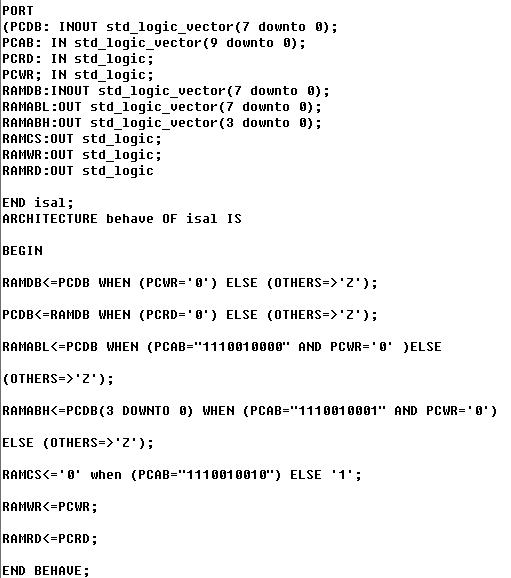

采用了ISA插槽中的8位数据线、10位地址线、读写控制线IOW和IOR以及电源线,并假设使用390H、391H、392H三个端口。当PC机要访问某一地址单元时,首先通过390H端口将低8位地址送到数据总线上。此时由PC-AB送出的390H信号和IOW信号经解码电路输出一个锁存脉冲到锁存器(L),将此低8位地址锁存;然后通过391H端口将高4位地址送到数据总线上,此时由PC-AB送出的391H信号和IOW信号经解码电路输出一个锁存脉冲到锁存器(H),将此高4位地址锁存;最后通过392H端口进行读写,只要PC-AB上出现392H信号,解码电路就输出一个低电平到双口RAM的/CS,再根据相应的读写控制信号就能进行读写操作。
用ALTERA公司的EPM7064SLC84-5实现这一接口的VHDL文件如下:
仿真结果表明此电路设计完全可以实现上述功能。PC机使用端口392H读取双口RAM中的数据时的仿真图如图4所示。
