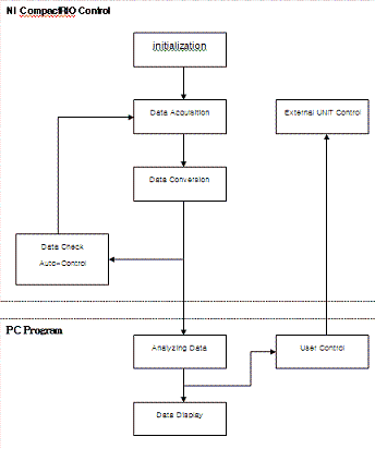

图1:系统组成方块图
检测系统需要每个测量单元具有高分辨率,因为它必须测量性能参数,而现有的PLC系统由于每个单元数据范围有限,因此无法达到所需的精度等级。CompactRIO的高分辨率提供了对于采集精确数据测量涡轮增压器性能而言十分重要的精度。

系统由多个组件组成,完成涡轮增压器I/O部分的测量,包括温度、压力和转速测量单元,以太网通信,数据采集,单元自动控制,外部接口,CompactRIO以及用户接口。
我们在检测涡轮增压器性能时,可以通过用户界面修改温度和气压。CompactRIO测量的数据可以集成并显示在用户界面中,测试员也可以控制整个系统。
