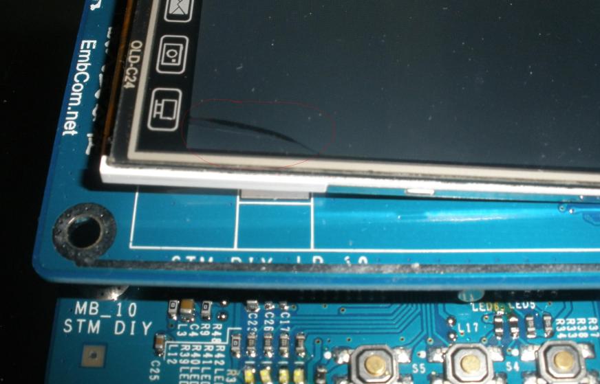

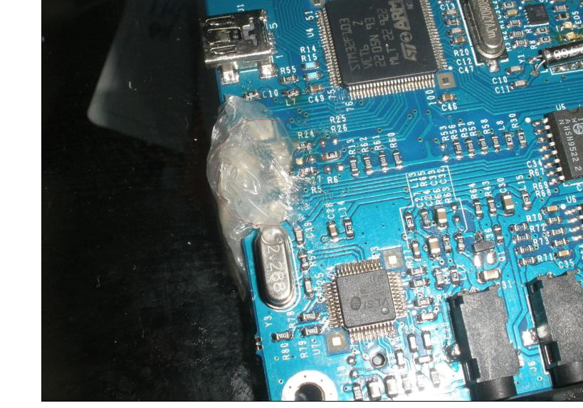

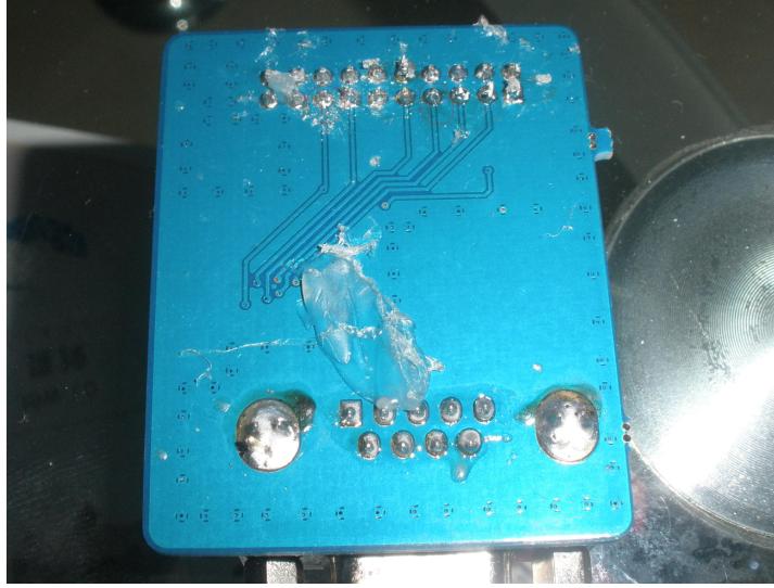

总共3个板子,居然没有1块是好的,难道真的是我的rp有问题,老天爷要这么折磨我。附图:[localimg=180,135]4[/localimg]
[localimg=180,135]1[/localimg]
[localimg=180,135]2[/localimg]
[localimg=180,135]3[/localimg],看看我自己联的编程口。
