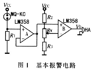

MQ-KC型传感器额定电源电压为9 V,要求连接一只负载电阻。信号取出与比较电路如果用分立元件设计,元件数量多,成本高,且效果不好。为此,选用一片单电源9 V供电,具有一定驱动能力的集成双运放来实现。图1为该基本报警电路。
图l中,R1是传感器要求的负载电阻,阻值为120 Ω,Vcc为9 V电源电压;A、B为LM358双运放,A为跟随器,起缓冲隔离作用,以便将R1上的电压VR1基本上全部施加到比较器B的同相输入端。RW为报警灵敏度调整电位器。稳态时,调整RW使得加到比较器反相输入端的电压V-略高于稳态时R1上的电压VR1这个电压越高,报警灵敏度就越低。加电并使传感器达到稳态后,MQ-KC为较稳定的固定阻值,当Vcc不变时,VR1基本为一固定值,保持不变。当有可燃性气体泄露时,传感器接触到可燃气,使其电导率上升,电阻下降,使VR1上升,当VR1高于V-时,比较器输出一个大于7 V的电压,从而使蜂鸣器HA发出滴、滴的报警声。若用该电压控制一个继电器,即可实现控制功能。为了提高抗干扰能力,可分别在R1和B的V-端并联一只滤波电容
R1、R2和RW的取值不宜过小,以降低电源供电电流。其值可由式(1)估算,在估算时,RW可暂不考虑。
令V-=VR1,取R3=2 kΩ,已知Vcc=9 V,即可求出R2。本装置R2=10 kΩ,RW=lO kΩ。

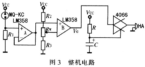

3.3 整机硬件电路设计及调试
将上述两个电路合起来即构成了整机电路,如图3所示。为了使V-稳定不变,R1、R2应采用精密金属膜电阻。装置开机预热3 min后,用万用表测R1上的电压VR1,测得为1.7 V。若要想让装置的报警浓度为x%,有条件时,可将传感器置于浓度为x%的可燃气体中(可用气体成分分析仪监测),lO s后再测R1上的电压得到VR1。调整RW,将V-调到略小于VR1。正常使用时,当可燃气体泄漏浓度达到标定浓度x%时,装置就会报警,若增加了控制装置,可控制开启风扇或关闭阀门等。在没有条件时,调整RW,将V-调到略大于VE1,保证在正常空气环境不报警。再将装置于可燃气灶具旁,打开灶具开关,吹熄火焰,有少量可燃气体泄漏,装置应报警。若要提高报警浓度,可调RW加大V-,反之应减小V-。
3.4 电源设计
本装置的电源供电总电流小于20 mA,因此可使用9 V的电池供电。样机选用交流220 V供电,使用一个7809三端稳压器稳压。
