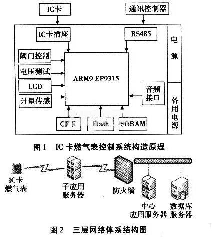

本文给出了一种IC卡燃气表的控制系统的结构,能够满足预付费系统对硬件需求且成本较低(如图1所示)。该系统微处理器采用ARM9的 EP9315芯片,由Cirrus Logic公司出品,基于ARM920T内核,内带MMU、16 kB的指令cache、16 kB的数据cache、Maverick Crunch数学协处理器;主频高达200 MHz。EP9315芯片克服了同类产品的内核资源有限的缺点,能够提供较高的处理能力,可轻松实现音频、视频等多媒体功能;存储器采用NOR FLASH32M字节存储器(2片INTEL E28F128 FLASH芯片组成32位接口),能够提供较大的存储单元;音频接口采用IIS接口芯片UDAl341。以上硬件设备不仅能够满足预付费系统的运行,而且能够支持嵌入式操作系统,为系统的升级及移植提供良好的硬件平台。

根据IC卡燃气表预付费系统的总体功能,应采用一户一表制,不仅有利于IC卡燃气表的管理,而且也减少了预付费系统开发的成本,并且可以将IC 卡燃气表进行二次开发,例如,可利用其硬件性价比高的优势,在现有燃气表功能的基础上增加多媒体等附加功能。由于燃气用户较多、且分布较广、不集中,采用实时数据网络传输会造成服务器压力负载较大,带来设备更换或系统升级的问题。根据IC卡燃气表的实际应用情况,采用三层网络体系结构,第一层为IC卡燃气表,通过Internet与子应用服务器连接;第二层为子应用服务器;第三层为中心应用服务器、数据库服务器,通过Internet防火墙与子应用服务器连接。系统结构如图2所示。
三层网络体系结构拥有以下优点:
(1)IC卡燃气表设备可灵活管理。燃气作为主要日常主要能源,普及使用的速度较快,当燃气表新增速度较快时,频繁更新数量庞大的用户数据时,会增加系统负担,不利于IC卡燃气表的扩展使用。因此,当IC卡燃气表增加时,可先将用户的开户信息添加至子应用服务器中,再由子应用服务器将开户信息上传至中心应用服务器中。这样不仅可以确保数据安全,也可降低中心应用服务器的负载,更有利于燃气公司业务的扩展。
(2)便于系统升级。子应用服务器减少了IC卡燃气表设备与服务器之间的物理距离,便于服务器对终端设备的控制。随着IC卡燃气表设备的不断增加,相应的增加子应用服务器的数量以应对业务量的增加。
(3)便于网络业务的开展。随着互联网的发展和应用,可对系统进行升级,增加网络服务功能。系统可增加网络缴费和短信提醒等业务。注册用户可通过网上银行对帐户进行充值,中心应用服务器将更新后的用户信息发送至该终端所在的子应用服务器,由子应用服务器对该IC卡燃气表发送写命令,由IC卡燃气表更新用户的IC卡信息,充值后可由中心应用服务器通过短信网关为用户发送充值成功的信息。用户也可通过互联网查询帐户信息,查询的内容可包括IC卡余额、用户基本信息、消费及充值记录等。
