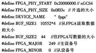

3.1 设备驱动初始化
初始化模块在内核启动时主要负责初始化FPGA工作。其实现由module_init () 和module_exit ()两部分组成。其代码如下:

3.3 地址映射
在Linux设备驱动程序开发过程中,由于驱动程序操作的都是设备的虚拟地址,因此,要使驱动程序对虚拟地址的操作反映到正确的设备上,还需要通过内存管理单元MMU来将设备的虚拟地址映射到正确的物理地址上去,从而保证驱动程序对设备的虚拟地址的操作,也就是要对其相应的物理地址进行操作。使用内存映射的好处是处理大文件时,其速度明显快于标准文件I/O,这样无论读和写,都少了一次用户空间与内核空间之间的复制。在用户空间对FPGA设备的访问可通过内存映射来实现。FPGA可以看作是硬件连接在S3C2410微处理器的片选信号nGPCS4上的一段物理地址的寻址。因此,必须先把物理地址映射到虚拟地址空间,然后才能对该段地址进行读/写。通常用户可用如下代码关联FPGA的地址:
fpga_base=ioremap(FPGA_PHY_START,FPGA_PHY_SIZE);
