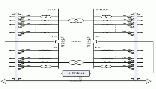

系统的整体结构如图1所示:
图1集散式选线系统整体结构
图中反映出目前变电站常见的网络结构。一般的基于集中式数据采集方式在应用上存在一定的缺点,比如针对不同变电站实际情况配置不够灵活等。而基于集散式的数据采集系统却具有系统适应能力强,组态方便,可靠性高等优点。因此,根据变电站网络的这种结构,本装置设计采用集散式数据采集的方式,即在每条支路上均挂接一个独立的智能数据采集及处理模块负责实时采集和数据预处理;主控制器与各智能采集处理模块通过CAN现场总线进行通讯,从而不仅实现主控的功能,还具备灵活的集散扩充性能。

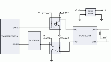

美国TI公司DSP产品线中的2000系列是专为工业控制应用设计的数字信号处理器,具有强大的数字信号处理能力,还集成了丰富的外设和I/O,成为现代电机控制、电力系统自动化等应用中很好选择。在这款DSP处理器上,自带了兼容CAN2.0B标准的CAN总线控制器,因此只需外接一片CAN总线收发芯片即可使模块具有完整的CAN总线通信能力,在此使用支持1Mbps的PCA82C250收发器芯片,接口设计见图2。
图2采集模块CAN总线接口

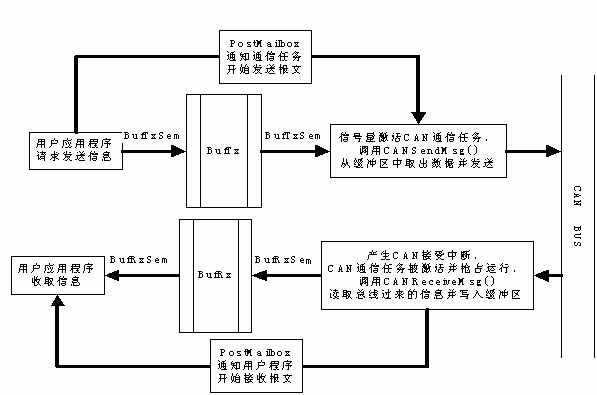

图3基于缓冲队列的CAN通信过程
基于缓冲队列支持下的CAN通信任务通信过程如图3所示。
在该通信任务中,采用查询方式发送,中断方式接收,任何时候只要没有关中断,中断任务的优先级高于其他任何任务。可以说,该任务是“基于中断响应”的。这样处理的好处是能够最大的保证了通信的实时性,同时也使得系统资源的利用率大大提高(相比于收发都采用查询的方式)。任务间的通信和同步通过邮箱和信号量机制进行。
当用户应用程序(或任务)要求进行远程CAN通信的时候,应用程序(或任务)先要获得BufTxSem并向发送缓冲区BufTx装入报文,写入缓冲区结束后释放信号量BufTxSem,通过邮箱通知CAN通信任务处理报文并完成报文的发送。
当总线发来报文时,接受节点的CAN控制器会产生一个接收中断,当前运行任务被挂起,CAN通信任务被激活并抢占运行,获取信号量BufRxSem,然后从总线上读取报文并写入缓冲区,写入结束后释放信号量BufRxSem,并通过邮箱通知相应的用户应用程序(或任务);应用程序(或任务)通过获得信号量BufRxSem从缓冲区内读取相应的报文信息。
