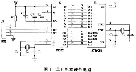

CH372芯片在本地端提供了通用的被动并行接口,包括:8位双向数据总线D7~D0、读选通输入引脚RD#、写选通输入引脚WR#、片选输入引脚CS#、中断输出引脚INT#以及地址输入引脚A0。通过被动并行接口,CH372可以很方便地连接到各种8位单片机、DSP、MCU芯片上,并且可以与多个外围器件共存。基于CH372芯片的信息和参数。这里给出了CH372芯片单片机端的USB通讯电路,如图1所示。同时,该芯片可通过普通USB 传输线实现与计算机的互通,图1中J1即为USB接头。
CH372芯片电路及PCB板设计需要注意的事项有:
1)为了降低电磁辐射,减少来自外界的干扰,PCB板的晶体Y1的金属外壳接地;
2)为了降低对时钟信号的干扰,PCB设计时尽量不在晶体及振荡电容附近走线,尤其是不要走继电器电动机等带有瞬时冲击电流的电源线和强信号线;
3)给USB插座单独供电,使USB设备刚插上时的电容充电过程不影响单片机和CH372:
4)在USB插座前串接限流电阻电感
5)PCB板布局要合理,电阻电容对齐,温度敏感的器件布置远离电源,板子要敷铜。

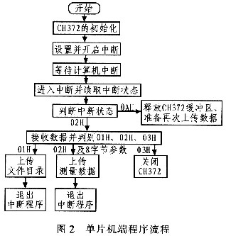

在单片机端采用汇编语言编写程序,在程序设计过程中,考虑到系统的可靠性、稳定性以及调试过程直观性的需要,故采用汇编语言编写程序,程序流程如图2所示。

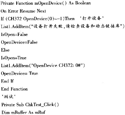

CH372在计算机端提供了应用层接口,应用层接口是由CH372动态链接库DLL提供的面向功能应用的API,所有API在调用后都有操作状态返回,但不一定有应答数据。CH372动态链接库提供的API包括:设备管理API、数据传输API、中断处理API。

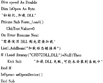

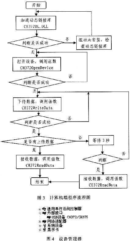

在计算机端采用Visual Basic(VB)编写程序,利用VisualBasic的该特性,调用CH372动态链接库DLL提供的面向功能的应用API函数编写计算机端的应用程序,其工作流程如图3所示。

2)运行上位机板USB芯片的初始化程序后,计算机端设备管理器会跳出如图4的窗口,表示芯片工作正常,计算机和上位机板就可以采用请求加问答的方式进行通信。
3)计算机运行Visual Basic平台下的程序代码如下所示,向上位机发送数据02H和参数。

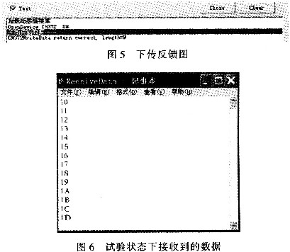

4)发送数据结束后,计算机跳出如图5反馈窗口,该窗口表示下传9个参数成功,单片机在接收到02H及相应的参数后,通过分析参数,确定要上传数据的存放地址、上传数据的个数,并通过CH372将数据上传至计算机。在计算机端,接收的数据放在预先设定的文件中,如图6所示,以备为计算机分析处理数据所调用。
