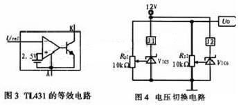

TL431是可变分流的稳压集成电路,由高精度的基准电压源和高速比较器组成,适用范围广。该系统设计巧妙采用TL431的比较特性实现电压的自动切换。由TL431的等效电路(图3)可知,当Uref>2.5 V时,输出三极管导通,UO=2 V;当Uref<2.5 V时输出三极管截止,故利用其比较特性组成输入电压切换电路,如图4所示。TIA31采用TO-92封装,并具有100 mA的驱动能力,可直接驱动继电器。所以使得整个输入电压切换跟随输出电压变化,三段式自动转换调节电路简单。

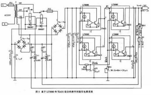

采用LT3080和TL431组合设计的0~30 V,0~2 A的教学用稳压电源系统,如图5所示。输入市电220 V,交流电压经变压器T变换输出10 V、20 V、30 V。变压器容量100 VA。通过继电器J1、J2实现自动切换,以适应不同的输出电压需要。当输出电压在0~10 V之间时。J1、J2都不吸合,输入电压UI=10 V。经VD1~VD4整流后输出12 V的电压,通过LT3080做电流源输出IO,R1控制输出电流IO=1 V/R1=2 A,输出后经LT3080稳压输出UO,RPV控制UO=RPV×20μA,电路简单。根据输出电流的大小可并联多只LT3080。
由于调节电位器RPl和RPV阻值都比较大,因此应选用线性精密电位器。在调节输出电压UO时,当UO小于10 V时,J1,J2均不吸合,输入接交流10 V端,当输出电压超过10V时,调节RP1使VA>2.5 V,IIC5导通,J1吸合,输入电压可切换至20 V,当输出电压超过20 V时,调节RP2使UB>2.5 V,IIC6导通J2吸合,输入电压切换至30 V,从而实现输入跟踪式三段电压自动调节电路,降低了输入输出间电压,减少稳压集成电路功耗,提高电源的利用率。
将每只LT3080上的功耗限制在12 W以下,保证其工作的可靠性,由于LT3080的LDO特性,设计时可使△U尽可能的小。采用多抽头变压器,增加图4所示的调节电路,以提高电源效率。
