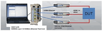

IxN2X测试环境配置如图6所示。
图6 IxN2X测试环境配置

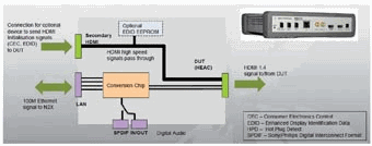

IxN2X提供转换器(见图7)一端是HDMI接口,一端是以太网接口。HDMI的初始过程可以通过外置的CEC/CDC控制器或借助可选的EEPROM实现,SPDIF同时使能音频回传通道(与HDMI信号的方向相反)。

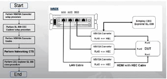

以包过滤和转发测试为例,介绍HDMI CTS测试过程,测试配置和测试流程可参考图8所示。测试步骤如下:
图8 包过滤和转发测试
●连接和配置测试端口。
●以很高的流量速率,从所有端口同时发送1s流量,向过滤数据库注册源MAC地址;
●以100,000frames/s的速率从所有端口发送10×106个64字节长度的包。Port1向Port2发包;Port2向Port3发包;Port3向Port1发包。
●在所有测试端口统计接收的包数。
●在测试端口1,按以下规则验证。其中,criteria #1 = 100 assuming 10×10-6packet error rate;criteria #2 =2。
——在port3上接收的包数-从port3上发送的报数≤criteria #1。
——在Port2上接收的包数≤criteria #2。
——在Port1上接收的包数≤criteria #2。
●如果DUT的端口数>3个,可以轮流使用3个测试端口测试。
●如果所有测试都通过,则此测试成功。
