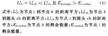

每轮第一层簇头选出来后,节点依据收到广播信号的强度选择要加入的簇,此时簇内通信采用自由空间模型。与第一层簇内节点数据通信不同,由于第二层簇内节点距离簇头较远,有些可能远远超过了d0值,而数据通信采用的自由空间模型不一定正确,另外,直接与簇头通信的能量消耗较大。因此,假设远离簇头的节点可与临近的、能量高于自己的节点通信,且数据经过多路转发直至簇头,满足上述假设条件如式(4)所示:

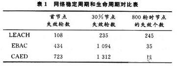

表1统计出网络运行这3个算法时,发生首个节点失效时的轮数,网络有30%的节点失效时的轮数和网络运行800轮时节点的失效个数。表中数值都是经过多次运行相应算法得出的平均值,这里用首节点死亡轮数来衡量网络稳定周期,用30%节点失效来衡量网络生命周期。
由表1可见,相对于LEACH来说,CAED网络的稳定周期延长了570%以上,同时将网络生命周期延长了458%以上。相对于EBAC来说,CAED 网络的稳定周期延长了67%以上,网络生命周期延长了20%以上。3种算法在800轮时,节点的失效个数分别占节点总数的81.7%,11.7%和 3.7%,网络的节点能耗进一步均衡,避免了“盲节点”过早的发生。

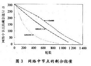

图3显示了网络在运行3种算法时,网络总的剩余能量情况,仿真实验中每隔50轮做1次采样记录。从图3可以看出,对网络总的剩余能量而言,CAED明显高于LEACH和EBAC,说明CAED能很好地节省网络能量,延长网络的生命周期。
