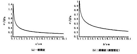

对于碎裂面垂直于芯片表面,深a、长2b的二维半椭圆型裂纹而言,则满足Ccr=[(Φ2KIC2)/(1。2πσIC2)],其中Ccr=(acrbcr)1/2,acr为临界裂纹深度,bcr为临界裂纹半长;裂纹几何因子Φ=(1。2π)1/2/Y。设裂纹长为2b,深度恒定为1μm,代入断裂韧度KIC=0。82MPa,Y=1。42得,平面应力状态常载荷条件下碎裂的临界强度σ=0。58/4b(GPa),σ与芯片背面残留裂纹长度、深度的对应关系如图3(b)。可见,芯片碎裂临界强度随着微裂纹长度的增大而急剧降低,当裂纹大于1μm时,下降趋势逐渐平缓,并趋于稳定小值。

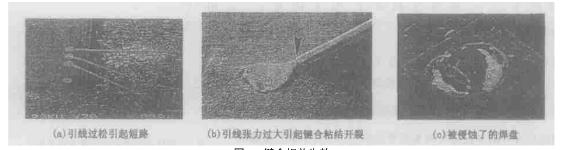

IC卡组装工艺中,因键合引起的失效也是影响IC卡质量和可靠性的重要因素之一。键合失效主要表现为IC卡电学特征上的不连续,如开路同时伴有短路、漏电等现象,或出现“输入高”或者“输入低”的失效。图7给出了与键合相关的诸多失效机理6。
图8 键合相关失效
水汽的侵蚀会引发电解效应,很大程度上加速金属电迁移。焊盘基底诸如C等杂质沾污则会导致空洞的产生,引起焊盘隆起。图8(c)所示为具有不连续电学特征的失效样品。SEM,EDX(图9)分析证明连结部位存在爆裂现象,且焊盘中有氯的存在。
