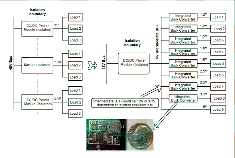

通过使用单个大功率、隔离型DC-DC模块将48V电压转换成一个中等电源,如12V或更低电压,可以获得较好的系统性能。将这一中等电压再转换到系统负载所要求的具体电压。这样的电压转换可以通过非隔离、负载点电源实现,如图1右侧框图所示。对于第二级电源转换,集成开关稳压器是非常理想的选择,因为输入电压(≤ 12V)和输出电流(< 10A)相对较低。
图1. 与电信单板上传统的分布电源架构(左边)相比,集成开关调节器(右边)具有更高效率和可靠性,能够加快设计进程、缩小电路板面积。
