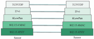

在IEEE 802.15.4网络中运行IPv6协议的主要挑战来自于两个方面,一方面802.15.4物理层支持的最大帧长度是127字节,而IPv6的报头就占据了40字节,再加上MAC层报头,安全报头、传输层报头的长度,实际能够给应用层使用报文长度变得非常小。另一方面,IPv6协议(RFC2460)中规定的MTU值最小是1280字节,表明IP层最小只会把数据包分片到1280字节。如果链路层支持的MTU小于此值,则链路层需要自己负责分片和重组。所以,6LowPan工作组为IEEE 802.15.4设计了一个适配层,把IPv6数据包适配到IEEE 802.15.4规定的物理层和链路层之上,支持报文分片和重组,同时6LowPan规定了IPv6报头的无状态压缩方法,减小IPv6协议带来的负荷。 6LowPan工作组的工作在低功耗节点协议栈中的位置如图1所示。
图1 6LowPan协议栈模型

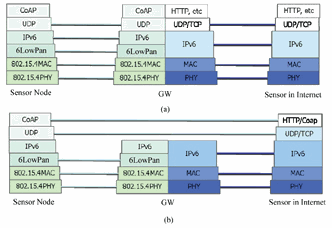

应用CoAP协议之后,互联网上的服务就能够直接通过CoAP协议或者通过HTTP与CoAP协议之间的网关来进行资源读取、修改、删除等操作。图2显示了CoAP协议在传感器、网关、互联网服务器上的呈现。图2(a)显示了CoAP通过网关与HTTP协议进行转换的方式,图2(b)显示了传感器节点直接与支持CoAP协议的互联网服务器进行信息交互的方式。图中也显示了这两种方式中,节点和网关的协议栈都是建立在IPv6和6LowPan协议栈之上的。
图2 利用CoAP协议进行资源访问的节点、网关和服务器的协议栈

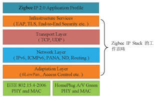

Zigbee最初是不支持IP协议的,目前Zigbee已经正式发布的应用规范都没有对IP协议的支持。但是随着IETF,IPSO相关工作的推进,以及Zigbee内部成员单位的推动,Zigbee的智能电力Smart Energy 2.0应用已经开始全面支持IP协议。同时,Zigbee内部成立了IP-stack工作组,专门制定IPv6协议在Zigbee规范中的应用方法。 Zigbee Smart Energy2.0应用也将采用IETF 6LowPan制订的适配层,要求IEEE 802.15.4设备的网络中使用这种轻载的IPv6协议栈,同时把对6LowPan的支持作为一种必选。在应用层,新的规范也支持轻量级的COAP协议。Zigbee IP-stack工作组的工作范围可以从图3显示出来。
图3 Zigbee IP Stack工作组的工作范畴
适配层(Adaption Layer)提供报头压缩和解压缩功能,IP报文分片重组的能力;网络层提供IPv6地址配置、ICMPv6协议、邻居发现、路由、安全接入的能力;传输层要求提供多路数据流服务,进行拥塞控制和流量控制;在基础设施服务层,Zigbee IP Stack工作组正在制订EAP认证,TLS,端到端安全的相关架构和技术规范。
