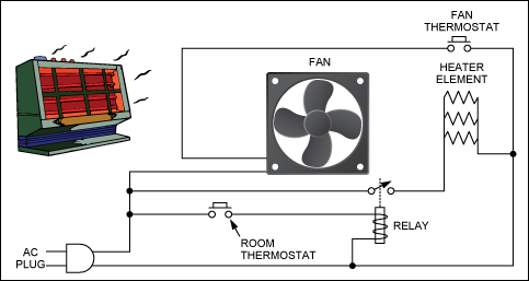

过程控制可以简单到何种程度? 我们以一个常见的家用加热器为例进行说明。
加热器部件密封在一个容器内,便于系统通信。这个概念可以扩展到远端控制的家用恒温加热器,通信距离在几米左右,通常采用电压控制。

家用电热器,一个简单的过程控制示例。

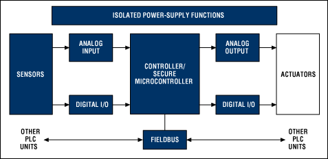

PLC的功能可划分成几个功能组。许多PLC厂商将这些功能集成为独立模块,每个模块所具备的功能随具体应用而有所不同。很多模块具有多种功能,可与多种传感器接口连接。然而,多数情况下会针对特殊应用设计专用模块或扩展模块,例如:电阻温度检测器(RTD)、传感器或热电偶传感器。通常,所有模块具备相同的核心功能:模拟输入、模拟输出、分布式控制(例如现场总线)、接口、数字输入和输出 (I/O)、CPU以及电源。我们将逐一说明这些核心功能,传感器和传感器接口将在其它章节分别介绍。
PLC简化框图
